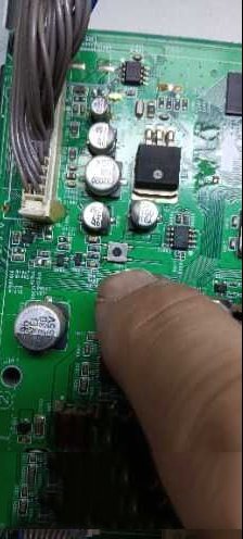

接修一台LG  32LH30FR-CA液晶电视,故障是通电红灯亮,一会自动变兰灯,不开机,测电压只有5v输出到主板,主板无开机电压输出,遥控器操作无变化。偶然间,看到主板上有一个轻触开关,随便按了一下,竟然就开机了?以前碰很多主板上有开关的,都没去动过,这个开关应该是主复位开关。
