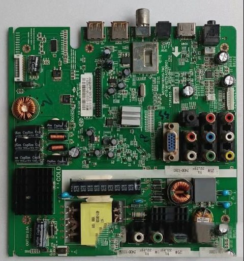

接修一台TCL LE32D99液晶电视,故障表现为不开机,但指示灯闪烁呈开机状态。查主电压正常,测量背光电路EN无启动电压、屏供电无启动电压,怀疑是程序问题。此主板是MST6M182VG OB5269CP OB3362VP方案的三合一板,屏是K320WD,储存IC是25Q32BSIG。重写程序试机一切正常。
               附:TCL LE32D99液晶电视存储器数据
