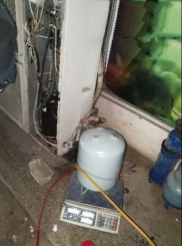

    原文:新手操作,不喜勿喷!昨天比较忙所有我机会就来了!
    1.排氟,拆机,抽真空.
    2.去压机,(第一次拆5p 压机有点心酸)点火时心里还毛毛的.
    3.装新压机(有亮点欢迎指出).
    4.试压机是否正常,开始抽真空定量加氟.
    5.试机(试机的时候跑得远远的)。
