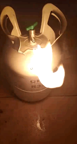

  原文:今天无聊把一罐R32阀门打开放气直接点燃!然后关了又点!火力不是很猛!绵绵的!正常操作应该不会有什么事!不要搞得那么恐怖!跟使用煤气一样!注意不违规操作就可以了!不必胆战心惊!煤气比这个还易燃!还不是家家户户用!自己吓自己!

       楼主的这种测试做法,验证了R32制冷剂的特性,相信在认证其特性的实验中肯定也用了类似的方法,否则也不会得出这种特性的结果。这种测试是合理的,只是验证它的燃烧性。并不与其多少的量和开多大的阀门压力产生关系,只与在某个单位空间所占的比例存在关系;也不与何种点燃的方式相关,只要达到它648度的燃烧温度就必然会燃烧起来。这就是R32制冷剂的特性及对其特性的理解(解读)。测试同时也验证了格力公司“离火即会熄灭”的认证结果。
      不任何种制冷剂的空调系统,维修用氧气试压;或者系统带压下动火;或者系统加注量过多而高压阀又处关闭状态;或者气体试验压力过大等,这些都是产生爆炸的根本原因!
      爆炸的原因与制冷剂的种类并没有直接的关系,就R22制冷剂的空调,违反了这些原因照样会爆炸的。空调爆炸的案例不会都是近年来因为使用了R32制冷剂产生的吧!
      对于爆炸的原因应该了解清楚,必须要以正确客观的态度去对待和认识。到底是什么原因造成的?系统是什么制冷剂?是不是因为制冷剂的原因?不要爆炸了都“怪罪”于是因为用了某种制冷剂!这就产生了误解,不但没有引以为戒,反而错过了真正的原因,对某些制冷剂的空调系统的安装和维修形成了忧虑思想,影响了自己的维修工作。
      R32制冷剂的最低燃烧浓度的体积比是14.4%;而R600a制冷剂的最低燃烧浓度的体积比是1.8%。可见R600a制冷剂的燃烧容积比远比R32制冷剂小得多。这么多的维修者整天接触冰箱冰柜的维修是怎么对待的?放系统,排系统,维修不顺加加放放,焊来焊去,怎么没见“燃烧爆炸”???
      所谓“燃烧容积比”,就是在每1立方米的容积里,可燃物(介质)所占据的比例。以R32制冷剂为例,在1立方米的容积里,所占据的容积比例必须达到14.4%以上的比例时才会可能被点燃。而它的点燃温度必须在648度以上。
      这就是R32制冷剂的特性
      平常维修使用(接触)的氧气,氮气等的压力高吗?瓶子里的压力都在150kg以上或左右;家庭里使用的液化气在瓶子里的压力也是20几公斤的压力,都是这么高的压力,而且灶台上面就是明火,一些小孩和文盲老人都在使用,怎么没烧没爆?使用了压力高的介质,就配置了高于它压力的容器和管道,这与“易燃易爆”是两种概念,需要你为此“担心”吗?
      知道冷冻机油的燃点(闪点)是多少吗?“雾状下可以点燃”,那是因为点燃的温度超过了它的燃点!应该用科学的思维去理解和认识这些基础常识!
