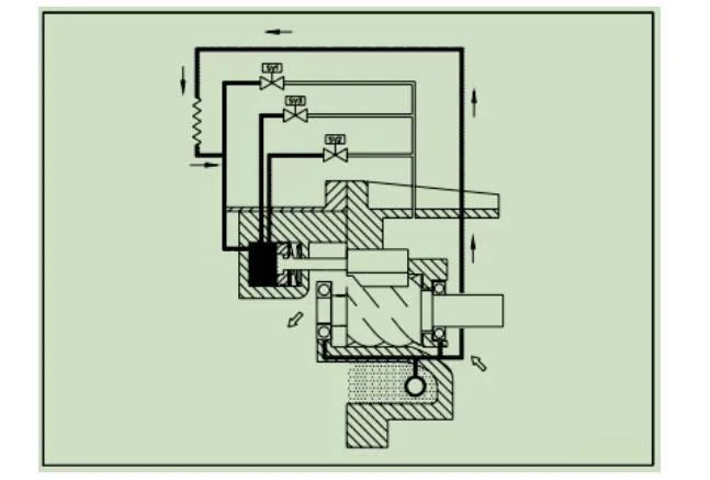

     一、螺杆压缩机四段式容调原理
四段式容调系统由一个容调滑阀、三个常闭电磁阀与一组容调油压活塞组成,可调节的范围有 25%(启动或停机时使用 )、 50%、 75%、 100%。
其原理系利用油压活塞推动容调滑阀,当部分负载时, 容调滑阀移动将部分制冷剂气体旁通回吸气端,使制冷剂气体流量减少以达到部分负载功能。当停机时,弹簧的力量使活塞复归到起始状态。
压缩机运转时油压开始推动活塞,借着电磁阀的动作,控制油压活塞的定位,而电磁阀则由系统蒸发器的进(出)水温度开关来控制。控制容调活塞的油从机壳的储油槽中,以压差方式送入 ,经油过滤器后用一支毛细管限流后再送入油压缸,若油过滤器阻塞或 毛细管阻塞将造成容调系统作动不顺或失败,同样若容调电磁阀故障,亦有相似的情况发生。
   1、25%启动运转   压缩机在起动时,必须使负载降到最低才容易起动。所以 SV1 作动,油直接旁通回到低压腔,而容调滑阀旁通空间最大,此时负载只有 25%,待 Y-△起动完成后,压缩机才可以开始逐步加载。一般起动 25%负载运转时间约设 30 秒左右。
  2、50%负载运转   随着启动程序的执行或设定的温度开关动作,SV3 电磁阀受电导通,容调活塞移动至 SV3 阀的油路旁通口,带动容调滑阀的位置变化 ,部分制冷剂气体经螺杆旁通回路返回到低压腔,压缩机即作 50%的负载运转。
  3、75%负载运转   当系统启动程序的执行或设定 的温度开关动作,信号给电磁阀 SV2, SV2 受 电导通,容调滑阀在油压的作用下移动至 SV2 旁通口位置,油即从此 SV2 旁通口回流至低压侧,部分制冷剂气体从螺杆旁通口回流到 低压腔,压缩机排气量增加(减少),压缩机 75%负载运转。
  4、100%全载运转    压缩机起动完成,或冷冻水温高于设定值,SV1,SV2,SV3 均不受电,油直接进入油压缸内推动容调活塞向前,容调活塞带动 容调滑阀移动,使制冷剂气体旁通口逐渐减小,直到容调滑阀完全推到底,此时压缩机全载100%运转。

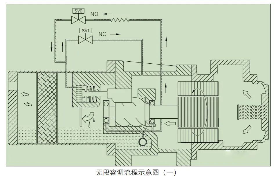

      二、螺杆压缩机无段容调系统
无段容调系统与四段式容调其基本原理相同。所不同者在于电磁阀的控制应用,四段式容量控制采用三个常闭电磁阀,无段容调控制则采用一个常开电磁阀以及一个或两个常闭电磁阀,控制电磁阀的开关,以决定压缩机的加载或卸载。
1、容调范围:25%~100% 。
利用一个常闭电磁阀 SV1(控制泄油通路)确保压缩机在最低负载下进行启动以及一个常开电磁阀 SV0(控制进油通路),依负载需要控制 SV1 和 SV0 受电或不受电以达到控制容调效果,如此无段式容调可在 25% ~100%容量之间做连续式控制以达到稳定输出的功能,电磁阀控制动作时间建议:以脉冲形式为 0.5~1 秒左右,并可依实际状况调整。

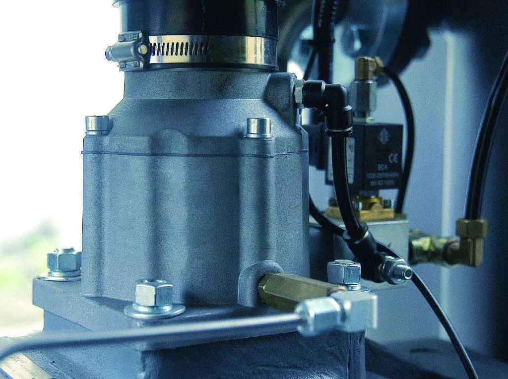

   2、 吸气节流控制
吸气节流控制方式根据客户所需的用气量来调节压缩机进气量的大小,以便达到供需平衡,主要元件包括电磁阀、压力调节器、进气阀等。当用气量等于机组的额定排气量时,进气阀完全打开,机组将在满载状态下运行;当用气量小于额定排气量时,控制气路自动调节进气阀的开度,控制进气量的大小。现针对一台工作压力为8~8.6bar的压缩机机组运行过程中的4种工况,分别介绍吸气节流控制方式的功能。
(1) 启动工况0~3.5bar压缩机机组启动后,进气阀关闭着,油气分离器罐中压力迅速建立;当达到设定时间会自动切换到满载状态,进气阀靠真空吸气作用微微打开。
(2) 常规运行工况3.5~8bar当系统内压力超过3.5bar后,冲开最小压力阀使压缩空气进人供气管,电脑板实时监控管线压力,进气阀完全打开。
(3) 气量调节工况8~8.6bar当管线压力超过8bar时,控制气路调节进气阀的开度,使排气量与用气量相平衡,在此期间排气量调节范围是50%~100%。
(4)卸载工况-压力超过8.6bar
当所需用气量减少或不需用气时,管线压力超过设定值8.6bar时,控制气路关闭进气阀并打开放空阀,释放油气分离罐中的压力;机组在很低的背压下运行,耗能减少。
当管线压力降至设定的最低压力时,控制气路关闭放空阀,打开进气阀,机组转换为加载工况运行。
吸气节流控制通过对进气阀的开度控制,进而调节进气量,从而减小了压缩机的功耗,并降低了频繁加载/卸载的频率,因此有一定的节能效果。

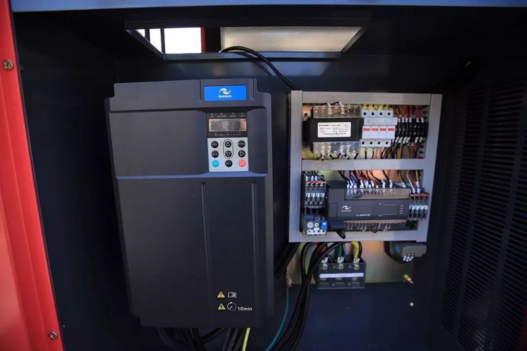

  3、 变频调速控制  压缩机变频转速调节控制是通过改变驱动电机的转速,进而调节压缩机的转速来调节排气量。变频压缩机的气量调节系统的功能是根据客户用气量的大小,通过变频改变电机的转速来配合不断变化的空气需求量,以便达到供需平衡。
每款变频机组根据型号的不同,设定有机组实际运行时变频器最大输出频率及电机最高转速。当客户用气量等于机组的额定排气量时,变频机组调节变频电机的频率而提高主机转速,机组在满载状态下运行;当用气量小于额定排气量时,变频机组将通过降低变频电机的频率从而降低主机转速,相应降低进气量;当客户停止用气时,变频电机的频率降至最低,同时关闭进气阀不再进气,机组处于空载状态在较低的背压下运行。
压缩机变频机组配备的驱动电机其额定功率是一定的,但电机的实际轴功率跟其负载、转速直接相关。压缩机机组采用变频调速,在负载降低的情况下同时降低转速,可大大提高轻载运行时的工作效率,同时能十分方便地连续调节,保持排气量和排气压力的稳定。
变频压缩机相对于工频压缩机来说,驱动马达需要为变频电机,配有变频器及相应的电控柜,因此成本会比较高。所以,选用变频压缩机初次投资成本较大,变频器本身有功率消耗以及变频器散热通风限制等原因,只是用户耗气量变化范围大的空气压缩机,经常处在较低负载才有选择变频器的必要。
变频压缩机的主要优点如下:
(1) 节能效果明显;(2) 启动电流小,对电网冲击小;(3) 排气压力稳定;(4) 机组噪声低,电机运转频率低,无频繁加卸载噪声。

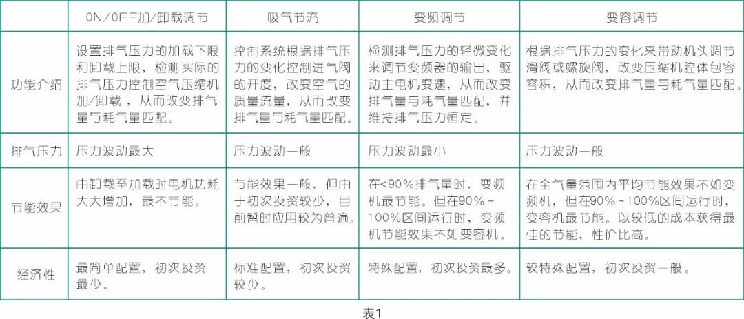

  5、各种控制方式综合对比
为了更直观的比较各种控制调节方式的特点及性能优劣,这几种气量调节方式见表1。
图5是通过大量测试数据比较总结出来的比较功率变化曲线图,从中可以看出变容调节、变频调节的节能效果非常明显。
