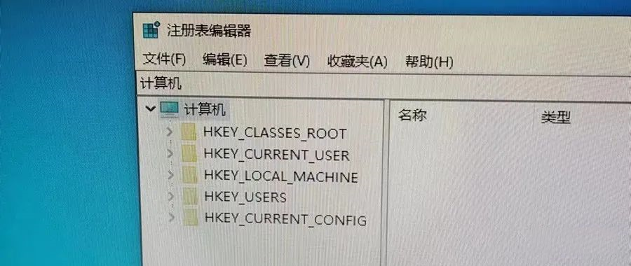

闲话少述,直接正题。直接修改与打印机直接连接的那台电脑主机注册表,这里特别强调一下,是修改与打印机直接连接的那台电脑主机。
开始-运行-输入regedit(注册表)
进入-注册表编辑器
找到hkey_local_machine\system\currentcontrolset\print

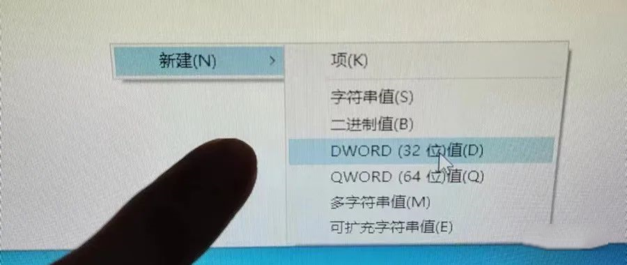

单击选择-print-在右侧空白处-右击鼠标-新建-DWORD(32位值)
重命名为-RpcAuthnLevelPrivacyEnabled
再右击此重命名文件-修改
修改-数值数据-数值为0

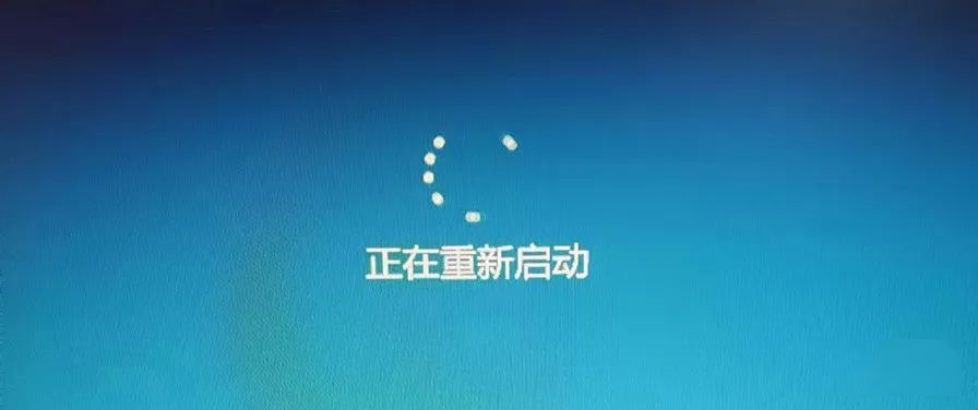

一般到上一步就好了,以防万一,还是重启电脑吧。

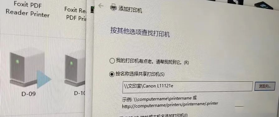

好了,我们回到需要添加USB共享打印机的电脑,输入USB共享打印机电脑的地址

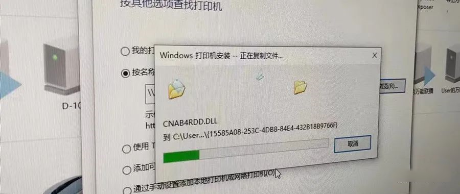

终于是顺利连接上,开始寻找打印机驱动。
最后,驱动顺利安装上,再次测试时,正常打印。
