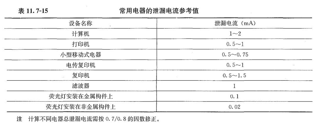

剩余电流是指经过剩余电流保护器主回路的电流瞬时矢量和的有效值。剩余电流保护器俗称漏电保护器,剩余电流保护器测量的是剩余电流,当该测量的剩余电流大于其剩余动作电流时,剩余电流动作保护器就会切断电源起到保护作用。接地故障电流和对地泄漏电流都会产生剩余电流,但是需要注意的是正常情况下电气设备的对地泄流电流产生的剩余电流不应该使剩余电流保护器动作切断电源,避免降低供电可靠性,所以为了避免剩余电流保护器误动作要合理选择其动作电流值。
接地故障电流是指电气设备或线路的绝缘故障而流入大地的电流。接地故障电流属于故障电流,该电流可能会对电气设备和线路产生危害,发生电气火灾等,所以必须要采取保护措施。如果接地故障电流比较大时,可以通过安装断路器或者熔断器切断电源起到保护作用。如果接地故障较小时,不足以使断路器或者熔断器动作,可以通过安装剩余电流保护器切断电源起到保护作用。

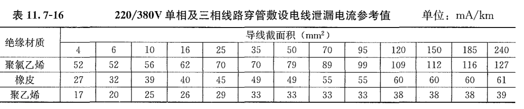

通过上述分析可知,对地泄漏电流、剩余电流和接地故障电流三者含义不同。对地泄漏电流是电气设备和线路在正常情况下带电部分流入大地的电流,此电流非常小,一般单台电气设备的对地泄流电流不会超过1mA。而接地故障电流是电气设备或线路绝缘发生故障后流入大地的电流,该电流根据故障回路阻抗大小不同会导致故障电流的数值不同。剩余电流是通过剩余电流保护器主电路的电流。需要注意是对地泄漏电流和接地故障电流都会在安装漏电保护器的主电路中生产剩余电流,正常情况下,电气设备的泄漏电流应该小于剩余电流保护器的动作电流,防止剩余电流保护器误动作。接地故障电流应该大于剩余电流保护器的动作电流值,一旦生成接地故障电流时剩余电流保护器就应该在规定时间内切断电源。
