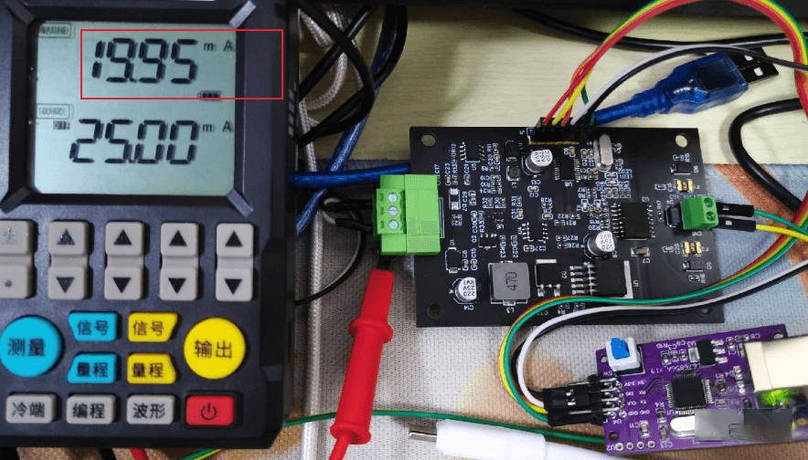

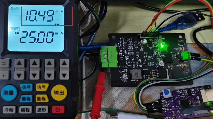

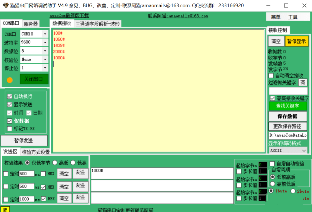

我已经编写了一个简单的 mcu 程序,通过上位机发送指令控制模拟量输出。

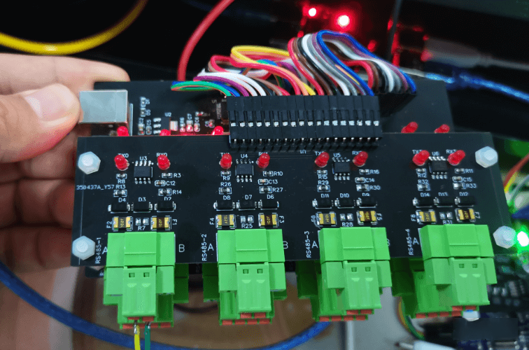

使用一个 usb 转 485 模块来通过上位机向测试模块发送数据,usb 转 485 模块使用的是我设计的 usb 转 4 路 422+4 路 485 模块,如下:
1811c4f8f0274335de4e95be6a741376.png usb转4路422+4路485模块
上位机的数值为实际值乘以 100,并用#号结束,如下是分别设置 1ma、10.5ma、16.39ma、20ma、10ma 的过程,测得结果如下:
cb617ca16b531a410bfc151bea2cd673.png 上位机设置值
e461e87c48809e377ed717f53866a37b.png 设置1ma输出实际值
0c5b99eae06cecfb6d059b10cc7bcb58.png 设置10.5ma输出实际值
d6d6d9b9204cd33e1392423cefb50b5e.png 设置16.39ma输出实际值
9f50eea589ee72c242dac0692921cf0f.png 设置20ma输出实际值
ba3fed912462363aaadac852c6ca00e4.png 设置10ma输出实际值
这里只是简单的测量一下,通过上面我们发现最大误差已经达到了 0.05ma,可是也发现了一些规律,那就是在 10ma 以下,输出值比实际值偏大,当 10ma 以上,输出值比实际值偏小,且设置值与 10ma 差值越大,误差越大,因此可以通过补偿的方法,减小误差,通过合理的补偿其实可以做到 0.02ma 的误差。
