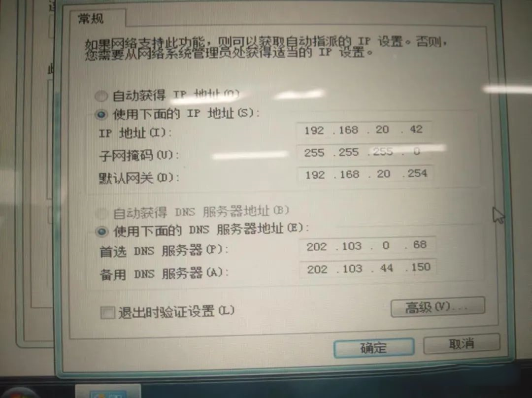

经常碰到客户提出这样的要求,就是说电脑上网好好的,但供电脑的网络是固定IP地址的,为了手机WIFI也能上网需要,现在要求补加个路由器。以下六大步可以完成设置。
   第一步,将路由器恢复出厂设置即复位,一般就是用牙签或尖笔
   第二步,找到插在电脑端网络设置,如下图所示,在IPV4,IP地址为192.168.20.42,网关为192.168.20.254,子网掩码255.255.255.0首选DNS202.103.0.68备用DNS为202.103.44.150
   第三步,将路由器通电,什么线也不插,因为路由器为TPLINK品牌,所以手机在浏览器中登录TPLOGIN.CN。进入下面的画面中,管理员密码我设为123456便于好记嘛。
   第四步,进入路由器设置,再进入上网设置设WAN口地址即为上一步所示的参数,设成固定地址即可,在无线设置中设成多频合一模式并设好密码与帐户名,在LAN口设置中主要是设成自动获取模式,
    第五步,将电脑端设成自动获取地址模式,然后将路由器的WAN口插上外来网络线,LAN口插上去电脑端网线,
    第六步,通电路由器,手机WIFI正常,电脑也能正常上网,一切OK.然后从手机端查知LAN口地址如下:
   最终顺利完成任务,看起来简单,如果不小心设置错误会浪费不少时间。
