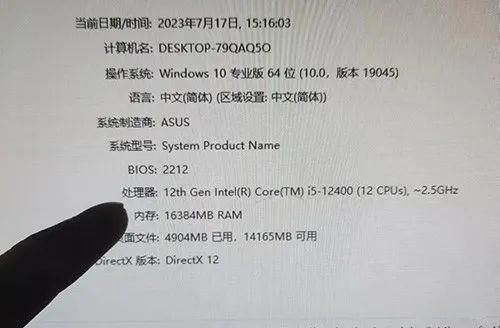

e028fb37e2900c56c823ce924c7978ed.jpg 3.2如下,CPU与内存,I5-12400,16G内存。

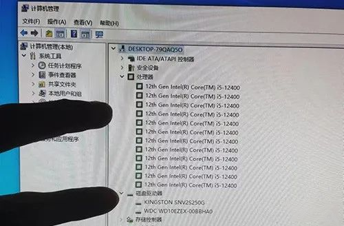

4875e6de9cfc8c00b5f9d05a93af5e0c.jpg 3.3如下CPU与硬盘。I5-12400,SSD 250G+HDD 1T。
CPU对于使用CAD的重要性,很关键的一个点在于做汇总运算时,曾经一家公司的从业者,总是反应说一个几百兆的图纸,汇总运算都需要超过40分钟,当我把从业者原来的I5 7500,更换成I5 12400(当然,主板也需要一起更换)后,汇总运算时间直接降到大约4分钟。

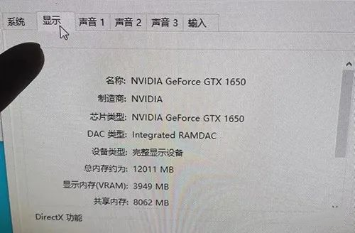

fd1bfe26df6374f3db1d43925f9369bc.jpg 3.4如下显卡GTX1650。

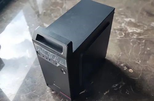

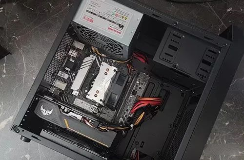

2e974c50d8759441d3b761ff3eaae9ca.jpg 3.5成品如下。
