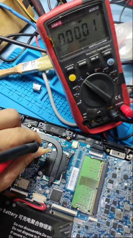

这个电脑客户有送过售后,售后判定CPU 坏了。于是客户自己买了CPU,然后CPU 加电脑一起寄给我了,直接量CPU 供电,短路的。
直接上BGA 拆CPU.这种板子比较薄,取的时候可以适当的降低温度(也可以不降,不要把板子弄变形了就行),要是变形了,就玩不下去了。
因为买来的cpu上面是无铅的,直接买钢网,换有铅锡。具体怎么植球,看个人水平,我这人手脚不利索,一般都是用最笨的方法。
直接焊上去,开机,电流最高跳到1.2 左右,最终电流卡在0.6.

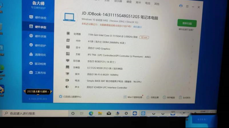

然后找BIOS 刷程序,好在论坛网友给力。具体是哪个BIOS ,我不记得了,反正这个BIOS 把两个芯片都备份了的。然后开机(没改ME ,开机会慢一点,但能亮)。一堆的驱动没有。
然后客户发来驱动包。

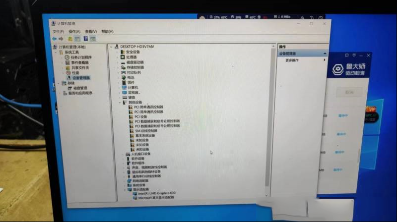

把驱动一个一个安装,然后蓝屏了。当时真的想脏话。
确定装集显的时候蓝屏,直接进入安全模式,把集显禁用了。
唉,又白忙半天。因为集显不能正常驱动,同时这个机器,还有两个问题,type-c不能用,声卡识别不到喇叭,这两个问题我也就不修了。直接还给客户了。客户把维修费给我,但我没收,因为没修好,我不好意思收钱。客户就送了一个坏的电脑给我。换CPU 的这个笔记本电脑集显不能用,有可能是我焊接的问题,有可能是bios 问题,也有可能是客户提供的的CPU 问题,这种CPU 是那种es 版本,因为没图纸,也没详细资料,我也就不研究了。
