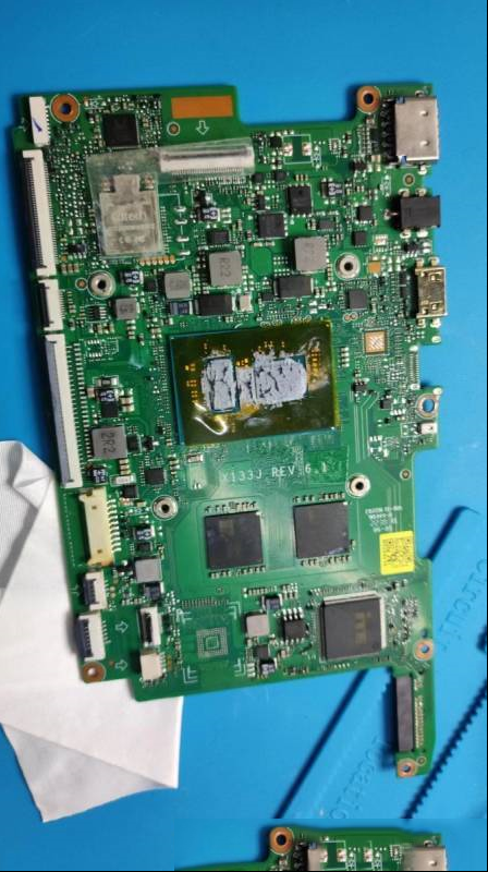

可以开机,找不到硬盘,拆开后,发现风扇也不转(当时以为是智能风扇,没去管他),先看下主板全貌。
故障如图找不到硬盘,屏上的膜,客户没撕

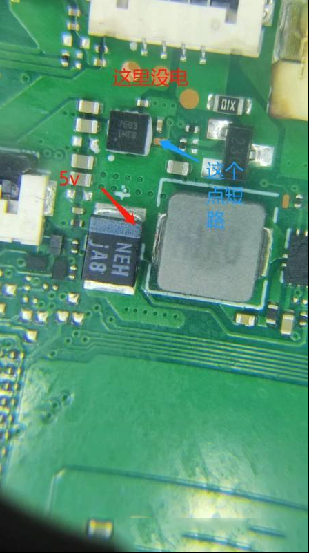

直接测量硬盘供电,跑线到这里。
直接取下芯片,发现不短路了。然后焊上去,可以开机了。确认这个只是一个电压开关,5v 转5V。直接收钱,把电脑交给客户,然后三天返修了,又找不到硬盘了。
测试那个应该是控制脚(个人猜测)又短路了。
这么简单的问题,直接拆了芯片,0 欧姆电阻伺候。测试个人觉得是控制级的地方,还是短路。
用了0 欧姆电阻,能找到机械硬盘,找不到固态。量了一下固态的3.3 没有,正当我想强拉3.3 的过来的时候,怕这个机器有暗病,万一不亮了,就麻烦了,不敢修了。直接把维修费都退了。于是退机,让客户找其它人维修。客户说他也找不到合适的维修人员,还是让我帮忙修一下。我知道只要这个位置不短路,就可出两个硬盘的电压,一个5V ,一个3.3.于是报风险维修,有可能修不好,甚至可能直接黑屏,亮都不亮了,客户同意了。个人觉得短路,可能是电容或者其它的元件不良。因为没图纸,找了半天也没找到连接到哪个位置。然后我就一顿乱修了,终于修好了。至于怎么修好的,我怕各位误操作,还是不要学我乱修。这个电脑修好后,我让客户先把电脑拿走,确定一下有没有问题。客户非常诚信,用了几天,把我退的维修费又转给我了,难得碰到这么诚信的客户,非常感动,真的希望优质客户越来越多。
