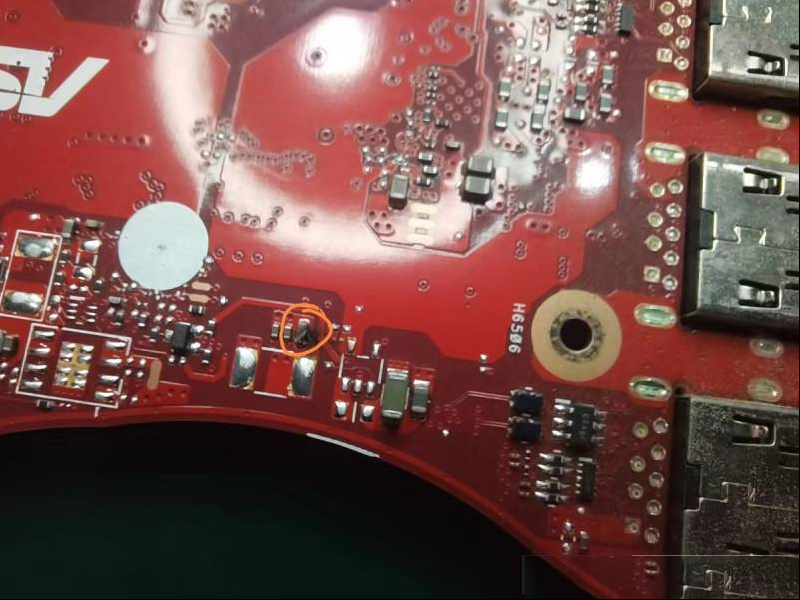

华硕玩家国度魔霸4  G512LV ,故障现象:亮度调整时背光闪烁,亮度调最小背光正常,调最大直接无背光输出。
此故障为背光常见故障,发出来家人共享
