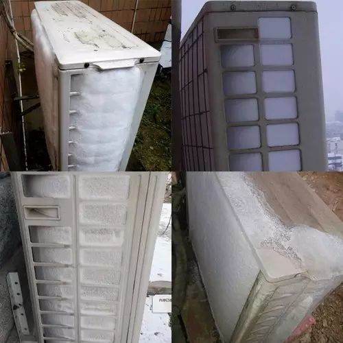

02)、换热器本身的问题,换热器常见使用,换热性能下降,使蒸发压力降低;03)、外部温度过低,民用制冷的一般不会低于20℃,在低温环境下制冷会造成换热不足,蒸发压力低;

二、回气管结霜:
回气管与换热器不同的是它没有空气强制对流换热,所以其温度低于零度就很容易结霜。所以除了④和⑦外都有可能造成回气管结霜,其中二次节流的可能性比较大,个人认为主次顺序为⑤>①②③>⑥⑧。
在这里,我想说的是:具体问题具体分析!最重要的,是要仔!细!看!比如,看结霜方向……

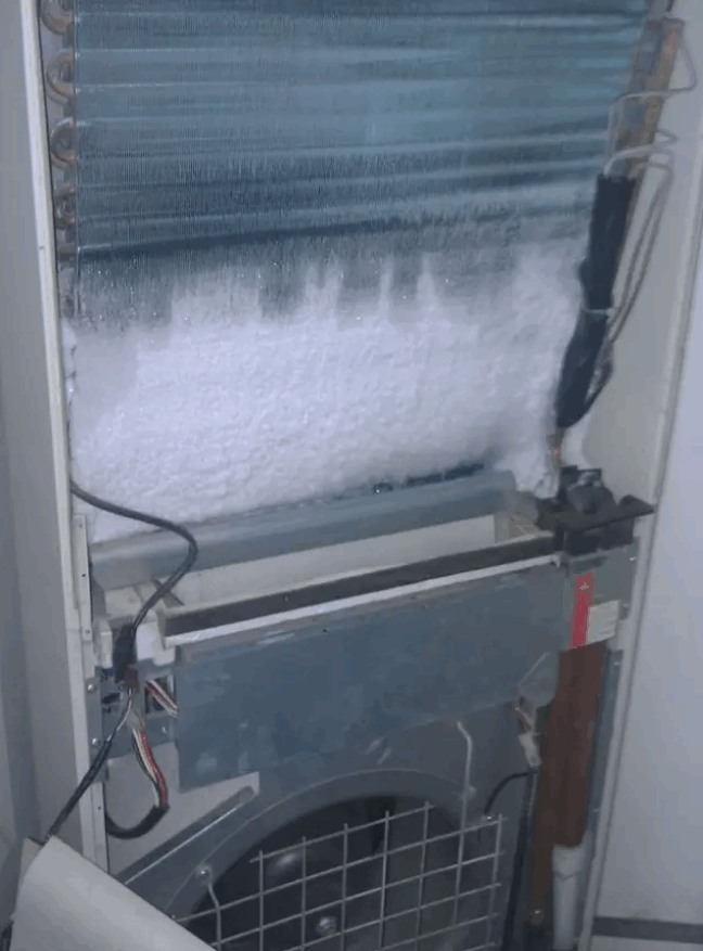

基本上,蒸发器如果结霜,基本上都是从如下两个方向开始。
1、从压缩机回气口开始逐步向蒸发器方向结霜的原因:(1)、节流阀开度过大,表象为冷凝回液温度和压力正常或略偏高,由压缩机回气口开始逐步向蒸发器方向结霜。
(2)、蒸发器不能正常吸收热量,或者是蒸发器产生的冷量无法被带走。表象为回液温度及压力正常或略偏低,由压缩机回气口开始逐步向蒸发器方向结霜,时间长后自压缩机回气口至蒸发器和节流阀至蒸发器区段全部结冰,最后出现低压。

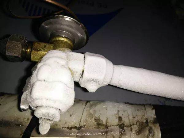

2、从膨胀阀向蒸发器方向结霜的可能原因(1)、制冷剂偏少(泄漏),表象为冷凝器回液温度偏高但压力不高,由节流阀处开始逐步向蒸发器方向结霜。(2)、膨胀阀开启度过小,表象为冷凝回液温度和压力正常或略偏低,由节流阀处开始逐步向蒸发器方向结霜。
(3)、要检查视液镜,看制冷剂情况,翻泡严重,可能是系统泄漏;视液镜内制冷剂不冒泡或很少冒泡,可能是膨胀阀开启过小,或者堵塞,一般在堵塞处前后会有较大温差。

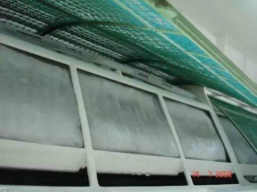

蒸发器翅片表面结霜,结霜部位的蒸发器温度低于0℃,结霜速度与环境温度、湿度有关。蒸发器结霜有二种现象表现:
(1)一种现象是从蒸发器出口开始起霜。
随着时间推移结满整个蒸发器表面。出现这种现象对蒸发器来讲是供液过多表现(毛细管系统反应明显),对家用空调器整个制冷系统来讲可能是回风系统和控制系统出问题:a、回风过滤网尘堵、蒸发器翅片表面尘堵、风机电容坏或电容量变小、风机电机不转、转速变慢等原因,造成蒸发器换热负荷减小。
b、在环境温度较低的情况下制冷运行或回风温度传感器电阻变值的情况下长时间制冷运行。在家用空调器中,如果控制系统有防冻结保护功能,在制冷系统运行一段时间后控制系统测出蒸发器盘管温度低于0℃时,控制器自动关闭压缩机及室外风机进行保护,室内风机以高速风运行。在保护期间当室内蒸发器盘管温度大于10℃时,则取消保护恢复制冷工作。如果发现长期蒸发器表面结霜不退,可能控制系统蒸发器盘管传感器和回风温度传感器有故障或控制系统无防冻结保护功能。
c、有些空调器有连续运行功能,在打开连续运行功能时,制冷系统运行不受温度传感器温度控制,运行时间长了也会出现蒸发器表面结霜。只要关闭连续运行功能即可。在维修时应先检查蒸发器翅片、风机系统、控制器回风温度和盘管温度传感器、运行当时环境温度,确认检查部件无问题才能判断系统注氟量是否多。氟量率多一般是系统重新灌注过制冷剂后才可能出现的现象。这里有一点要说明,系统氟量率多可能在环境温度较高条件下运行蒸发器表面不会结霜,当在环境温度较低的条件下运行可能出现蒸发器表面结霜。

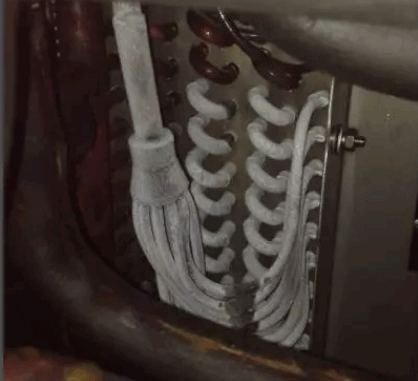

(2)另一种现象是从毛细管节流后开始起霜。
随着时间推移蒸发器进口处起部分表面结霜严重,蒸发器大部分表面无凝露水,出现这种现象对制冷系统蒸发器来讲是供液量不足的表现。对家用空调器整个制冷系统来讲,可能是系统有漏或节流系统有半堵现象。区分系统有漏或节流系统有半堵:
a、冷凝器出风温度高、电流大、蒸发器进口处有部分结霜不制冷,多为节流系统有半堵现象。故障部位毛细管进口前过滤器脏堵或室内、外连接液管(细管)被压扁形成二次节流。
b、冷凝器出风温度不高、电流小、蒸发器进口处有部分结霜不制冷,多为制冷系统管路有漏点。故障部位系统管路、焊接点、接口纳子、阀芯、阀帽、特别是系统管路处有油渍的部位。在家用空调器控制系统中应有系统能力保护功能。在制冷工作模式下,压缩机连续运行30分钟后,室内蒸发器盘管温度≥25℃以上(有些厂家用室内环境温度-室内盘管温度≤4℃), 停压缩机、外风机,室内风机按设定风速运行。进入保护一般需要断电才能退出。有些控制系统无能力保护功能,在压缩机连续运行,可能会出现压缩机过热保护。
