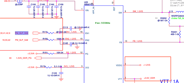

这是一台同行送修的单主板,没有寄外壳和配件过来, 单板上电电流可以上到300多mA,没有CPU供电,时序到了SYS_PWROK这里,没有平台复位,CPU供电芯片有开启没有供电,这个板子有时序,桥用的是SR40B,我们按照时序来慢慢查,中间发现内存的+0.6V_DDR供电没有出来,查此信号的开启是PM_SLP_S3#,这个信号竟然没有出来,也就是s3信号没有,测量s4信号有3.3v,在板子上多处测量s3电压确定是没有,那直接换桥就好了。

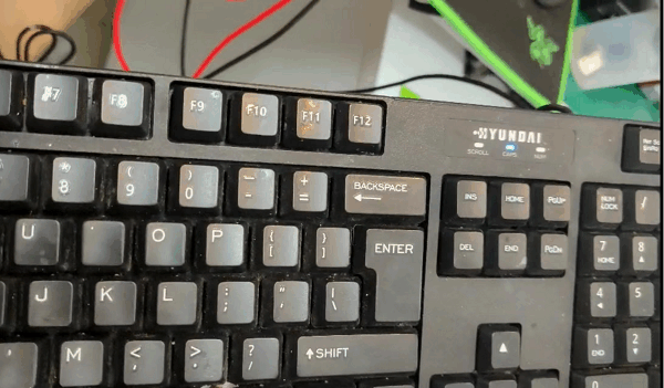

拆下桥换上新桥,开机测试电流可以上到1A多,外接不能显示,插上键盘大小写键可以切换,说明已经可以开机了。
【维修结果】将由于只有单板,所以我们只管能开机即可,维修到此结束。
