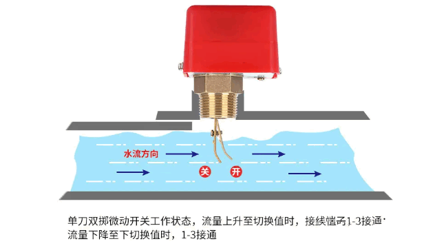

1.冷却水流量过低,无法达到系统额定值。
冷却水流量不足的主要表现:进出水压差变小,温差变大。冷却水流量不足,在冷凝器中冷媒与冷却水热交换不充分,冷媒热量无法被带走,导致从压缩机出来的高温高压气体无法液化为低温高压的液体,压缩机至冷凝器管道压力过高,[更多干货文章关注公众号:制冷与空调技术]易引起压力开关动作,系统停机保护。
冷却水流量不足的原因有许多,常见的有冷却水系统缺水、冷却系统中混有大量空气、冷却泵流量过小与系统不匹配。通常采用处理方法为:增加系统冷却水量;在管道高处位置安装排气阀,排出气体;更换与系统相匹配的冷却泵。

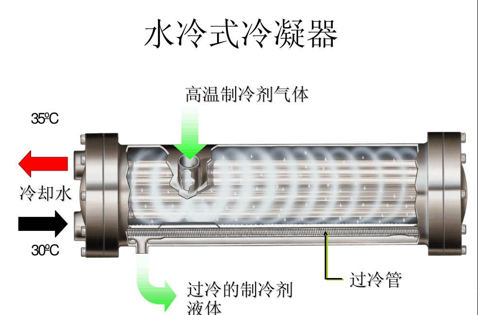

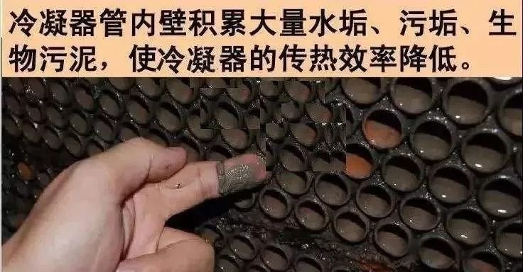

3.冷凝器结垢、阻塞,换热效果差
冷却水通常为自来水,在温度超过30℃时容易结垢,再加上冷却塔为开放式,直接暴露空气中,异物及尘埃极易进入冷却水系统,对冷凝器造成阻塞,减少热交换面积,影响换热效率,造成冷凝压力过高。
4.系统内混入不凝性气体
系统内不凝性气体主要是指通过各种途径侵入的空气。虽然这些不凝性气体和冷媒一起在系统中循环,但它在机组的工作压力和温度条件下无法液化,最后存留在冷凝器中。装置中的不凝性气体过多时,会使冷凝器和蒸发器的传热性能变坏,冷凝压力和排气温度过高。排放不凝性气体可通过冷凝器或储液器顶部的放气阀直接放至大气,在放气时不可避免会损失一些制冷剂。

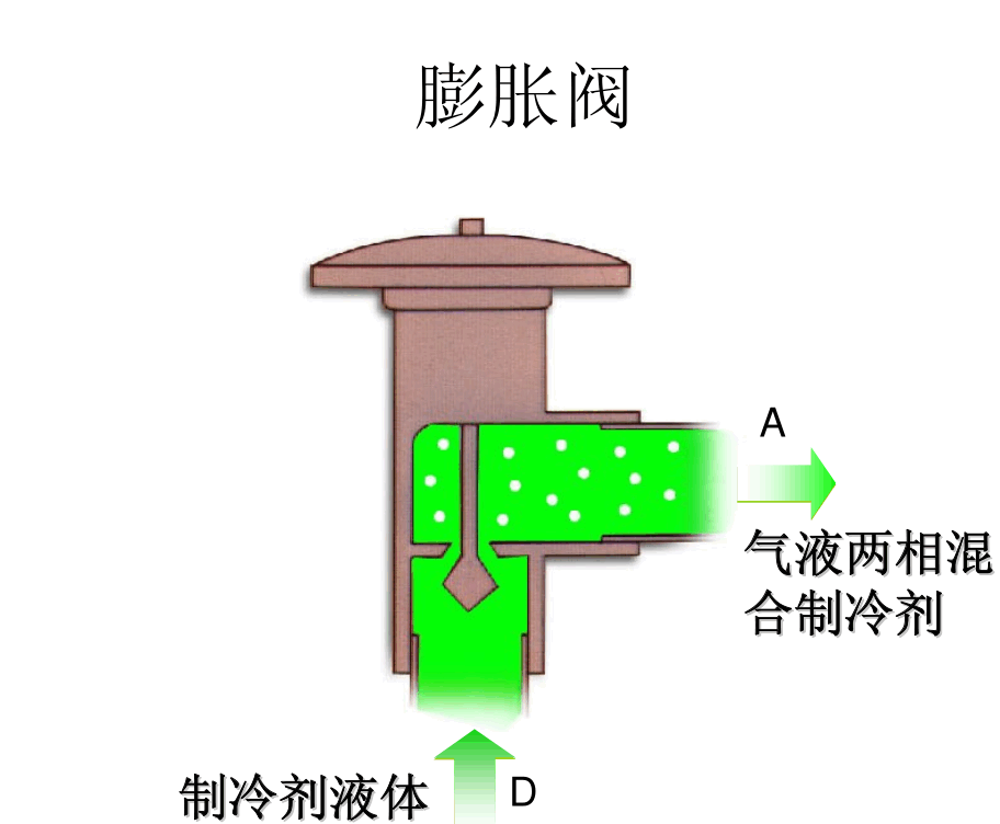

2.电子膨胀阀开启度过小
膨胀阀开启度过小,造成系统蒸发器内冷媒供液不足,使得没有足够的冷媒在蒸发器内蒸发,造成低压保护。
