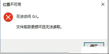

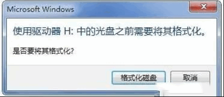

    U盘、移动硬盘是现在我们必不可少的移动数据存储设备,它方便了我们存储和传输数据,还可以随身携带,使用时边插入到电脑的USB接口上,即可访问读写操作。因它们在使用过程中也会像其它设备一样出现故障,我们最好平常把里边的重要数据备份一份,有备无患。    我们在使用过程中,发现U盘、移动硬盘连接电脑后,突然不能打开了,只会看到一个盘符,双击打开,会看到错误提示“位置不可用,无法访问G:\(移动存储设备盘符),文件或目录损坏且无法读取”。“此卷不包含可识别的文件,请确定所有请求的文件系统驱动程序已加载,且此卷未损坏”。“磁盘未被格式化,想现在格式化吗?”中的某一个错误。
205148b9674ad4a517ebd9102e41af49.png     报错原因看下方:    文件系统损坏或分区表损坏:U盘的系统文件损坏,一般是设备正在读写数据时,突然的插拔、断电导致U盘的文件系统或分区表损坏,造成无法访问,并提示未格式化等错误。文件系统变成了RAW格式。

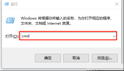

4a5e3eda8db35d1f906d3d389289989f.png     遇到磁盘文件系统损坏,磁盘分区变成了RAW分区,不能打开。这种突发情况,如果此前也没有备份里边的数据,不要做其它操作或将U盘格式化,这样只会对数据造成二次破坏。这时我们可以试一下Windows操作系统里自带的CHKDSK(磁盘检查)文件系统修复命令,来修复试试。
    首先按微软图标
3f9aa7702d2297cf31b88013cf0b7e85.jpg +R打开运行命令窗口,输入cmd,打开运行命令窗口。

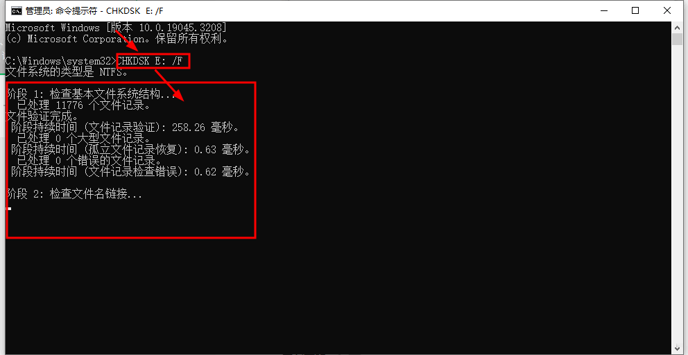

4031ef7cdfdb4cfec5e22f44de2bcd52.png     在打开的命令窗口输入CHKDSK(不分大小写)空格加要修复的磁盘盘符,空格加/F(修复命令)。输入完成敲回车,等待自动修复完成,就可以使用了。
3be95fa770ecfa784940349aa6ece9d6.png     如果提示无法修复,就要先恢复里边的数据,再格式化试试了。还不行的话,恢复完数据换新设备吧!
