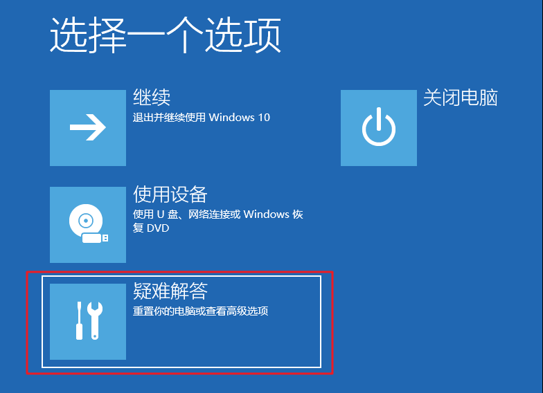

首先,点击登录输入密码页面右下角电源图标,按住键盘Shift键的同时点击重启,重启自检画面就可以松开Shift键了;
启动选单选择“疑难解答”;

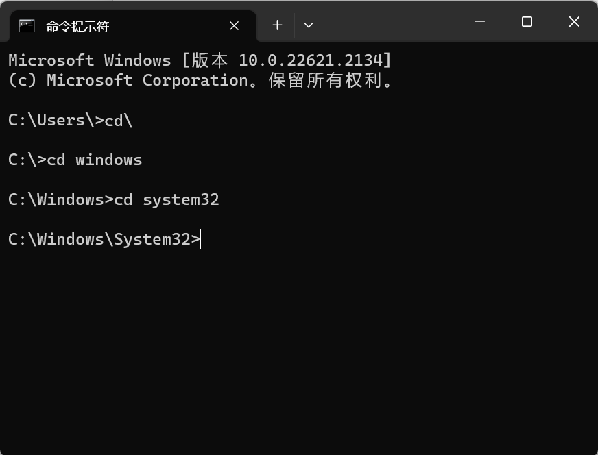

依次输入命令注意每一行命令都要回车执行再输入下一条:
cd\
cd windows
cd system32
现在依次输入命令将osk.exe替换成cmd.exe,其实osk.exe是屏幕键盘程序,原理就是将其替换成cmd命令提示符,方便我们重置密码。注意,这里也是每一行命令都要执行回车后再输入下一个:
