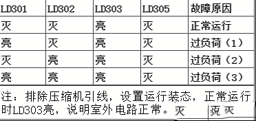

五、日立5P空调故障代码
01:室内保护装置动作,室内基板PCN1,CN16,CN20。
02:室外保护装置动作,室外基板PCN2,PCN4。
03:信号异常;室内基板:CN2,室外基板:PCN1,PCN3,CN4,CN7,CN8。
05:相位异常,室外基板:CN9。
08:压缩机温度过高,室外基板:THM3。(一般是缺氟利昂)
11:吸风热敏电阻异常,室内基板:THM3。
12:出风热敏电阻异常,室内基板:THM4。
13:防冻热敏电阻异常,室内基板:THM5。
20:压缩机排气热敏电阻异常。
22:环境热敏电阻异常,室外基板:THM2。
24:室外配管温度热敏电阻异常,室外基板:THM1。
25:风量控制热敏电阻异常,室外基板:THM4。
38:室外保护回路异常。
41:制冷过负载。
42:制热过负载。
