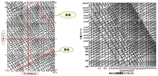

在实际应用中,为了避免烦琐的计算,可制成各种形式的计算表或线解图。图1是计算圆形钢板风管的线解图。它是在气体压力B=101.3kPa、温度t=20℃、管壁粗糙度K=0.15mm等条件下得出的。经核算,按此图查得的Rm值与《全国通用通风管道计算表》查得的λ/d值算出的Rm值基本一致,其误差已可满足工程设计的需要。只要已知风量、管径、流速、单位摩擦阻力4个参数中的任意两个,即可利用该图求得其余两个参数,计算很方便。
图1  圆形钢板风管计算线解图
[例]:有一个10m长薄钢板风管,已知风量L=2400m3/h,流速υ=16m/s,管壁粗糙度K=0.15mm,求该风管直径d及风管摩擦阻力R。
解:利用线解图1,在纵坐标上找到风量L=2400m3/h,从这点向右做垂线,与流速υ=16m/s的斜线相交于一点,在通过该点表示风管直径的斜线上读得d=230mm。再过该点做垂直于横坐标的垂线,在与表示单位摩擦阻力的横坐标交点上直接读得Rm=13.5Pa/m。
该段风管摩擦阻力为:R=Rml=13.5×10Pa=135Pa

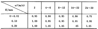

钢板制的风管内壁粗糙度K值一般为0.15mm。当实际使用的钢板制风管,其内壁粗糙度K值与制图表数值有较大出入时,由计算图表查得的单位摩擦阻力Rm值乘以表1中相应的粗糙度修正系数。表中υ为风管内空气流速。
表1  管壁粗糙度修正系数

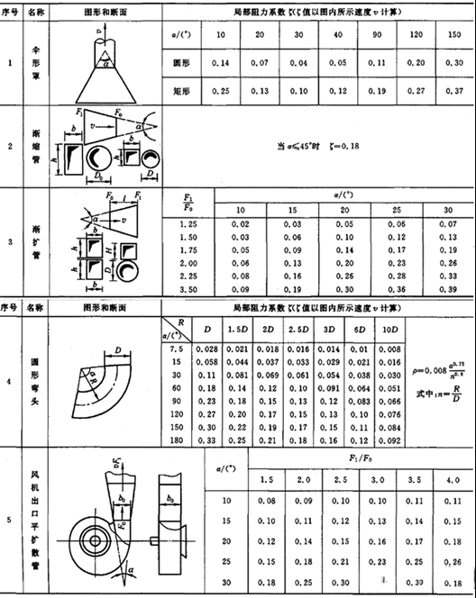

二、局部阻力
各种通风管道要安装一些弯头、三通等配件。流体经过这类配件时,由于边壁或流量的改变,引起了流速的大小、方向或分布的变化,由此产生的能量损失,称为局部损失,也称局部阻力。局部阻力主要可分为两类:①流量不改变时产生的局部阻力,如空气通过弯头、渐扩管、渐缩管等;②流量改变时所产生的局部阻力,如空气通过三通等。
局部阻力可按下式计算:
式中:Z—局部阻力,Pa;
ξ—局部阻力系数,见表2;
υ—空气流速,m/s;
ρ—空气密度,kg/m3。
上式表明,局部阻力与其中流速的平方成正比。局部阻力系数通常都是通过实验确定的。可以从有关采暖通风手册中查得。表2列出了部分管道部件的局部阻力系数值。在计算通风管道时,局部阻力的计算是非常重要的一部分。因为在大多数情况下,克服局部阻力而损失的能量要比克服摩擦阻力而损失的能量大得多。所以,在制作管件时,如何采取措施减少局部阻力是必须重视的问题。
表2  常见管件局部阻力系数

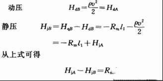

(1)定出风管中各点的压力。风机开动后,空气由静止状态变为运动状态。因为风管断面不变,所以各点(断面)的空气流速相等,即动压相等。各点的动压分布分别为:
[点A]
[点B]
全压,空气从点A流至点月时要克服风管的摩擦阻力,所以点B的全压(即风机吸入口的全压)为:
式中:Rm—风管单位长度摩擦阻力,Pa/m;
l1—从点A至点B的风管长度,m。
由上式可以看出,当风管内空气流速不变时,风管的阻力是由降低空气的静压来克服的。
