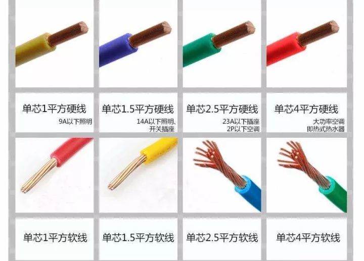

首先给小白科普一下,老司机跳过~
1平方线:横截面积是1平方毫米的电线
如果我们按照公式:面积=半径²×3.14 来推算
那么1平方线=1.13mm左右

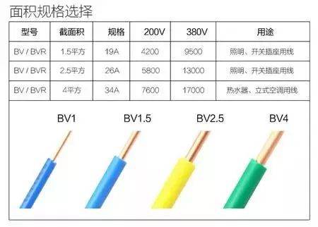

一、1平方电线可以负荷多少瓦
一个电工常用的“经验公式”:只要是铜芯电线,每平方毫米的截面积可以安全通过4--5A的额定电流;在220V单相电路中,每1KW的功率,其电流约为4.5A左右;在380V三相平衡电路中,每1KW的功率,其电流约为2A左右。上面的这些值,可用物理计算公式算下来的结果是很接近的,所以电工在工作中,为了不去记那些“繁琐”的计算公式,就记住这些就可以了。那么根据这个算法就知道:每1平方毫米截面积的铜芯线,如果用于220V单相电路中,则可以安全承载1KW 的负载所通过的电流;如果用在三相平衡负载(比如电动机)电路中,则可以安全承载2.5KW负载所通过的电流。
二、1.5平方电线可以负荷多少瓦
如果电源线是铜芯线,一是明线安装最大允许工作电流是20A,即4400瓦;二是暗装套钢管,电流是16A,功率为3520瓦;三是pvc管暗装,电流是14A,那么功率为3000瓦。
三、2.5平方电线可以负荷多少瓦
2.5平方电线丞受倒多少千瓦电力,国标GB4706.1-1992/1998规定的电线负载电流值,铜芯电线2.5平方毫米16A~25A 约5500瓦,铝芯电线2.5平方毫米13A~20A 约4400瓦220VAC电压长时间不超过10A最标准 绝大部分时间不超过15A算安全 。
四、4平方电线可以负荷多少瓦
单相电源1KW约是4.5A,8KW约是36A。4平方电线(独根的塑铜线)载流量约是30A,小一些,换6平方线(单跑电源).你的表和闸都必须换大的。不用这么大功率吧,最小4KW,也可以的。4平方电线丞受倒多少千瓦电力那要看你是家庭220v用电还是工厂380v的了要是220的4平方电线可以负荷6到8个千瓦。
五、6平方电线可以负荷多少瓦
6平方电线可以负荷多少千瓦?电力线径和输送的功率没有直接联系,一般来说6平方的导线用作空调线绰绰有余了。在施工工地上的检修电源一般就用10x6+1x4的电缆。至于承受的电流强度,根据我施工的经验,这种电缆一般是用63A的空气开关控制的。6平方的铝线可以负荷6千瓦,6平方的铜线可以负荷10千瓦。.

我认为每平方2-3A最合适,不发热

有钱任性。。按您的这个标准,厨房电烤箱+电蒸箱+微波炉+电水壶同时操作(油烟机等小功率的电器就不算了,消毒柜、洗碗机、垃圾粉碎机等就错峰作业罢)得拉多少路线?
