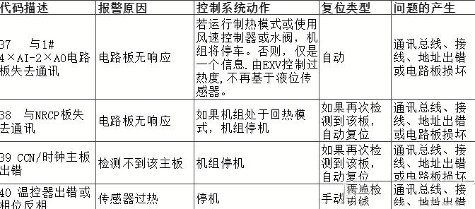

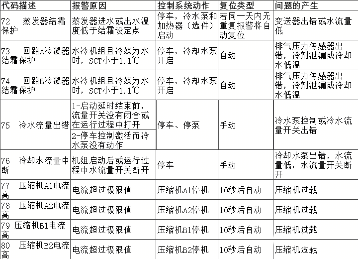

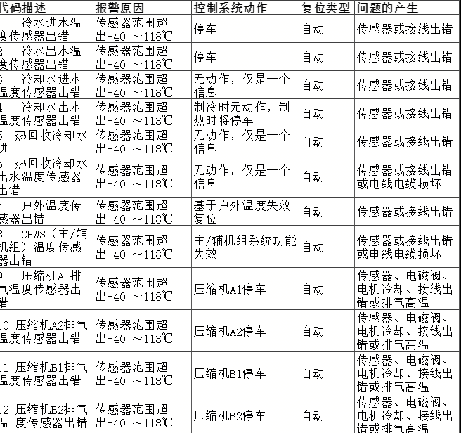

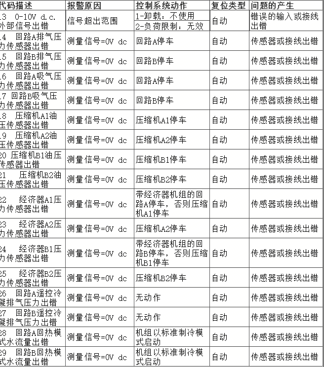

四、开利中央空调30RA/RH
1. 压缩机A1故障压缩机过温保护,电动机安全输入,打开压缩机、停车,手动压缩机过热
2. 压缩机A2故障同上同上同上同上
3. 压缩机A3故障同上同上同上同上
5. 压缩机B1故障同上同上同上同上
6. 压缩机B2故障同上同上同上同上
7. 压缩机B3故障同上同上同上同上
9. 冷水出水温度传感器故障超出传感器测量范围停车如果传感器测量温度恢复正常,报警自动复位温度传感器、接线故障或电线电缆损坏

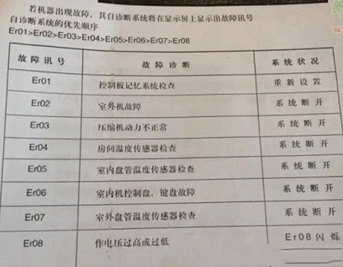

六、53SC系列薄型分体
