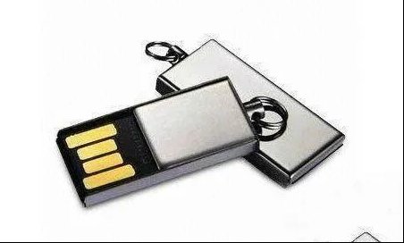

u盘的好坏在出厂时就被厂家给予一个定位标准,而这个标准就是晶圆生产出来后,合格的die被工厂留下继续封装成颗粒,不合格的die单元成为残次品被抛弃不用——也就是通常所听到的u盘黑片和u盘白片,那么接下来我们就来和大家简单的介绍一下u盘黑片与u盘白片的相关知识,让大家补充一下u盘方面的知识。
  晶圆生产出来后是否合格就分别成为了“塬片”与“黑片”。塬片是价格较高的产品,而黑片因为被当做垃圾,价格非常低,是按照吨计算的。这些有问题的die经过下游封装厂测验、筛选,还能再利用的部分就可以留下封装了。
u盘黑片:
  u盘黑片是指u盘芯片在出厂时被定为次品,没有打上工厂标签和芯片型号的u盘,黑片不是原厂封装的,可用的部分会以晶圆的形式流出到是下游厂商自己封装,所以外观看起来就很粗糙,而且往往不打标。
  这样的芯片u盘通过各种渠道流通到市面上,这种u盘通常会被商家通过技术处理做成一个可以正常运用的产品,以此来降低商品成本。很多廉价的MP3、U盘,即采用黑片制作而成。购买这种颗粒制作的U盘也等同于赌博
u盘白片:
  u盘白片是指u盘芯片在重新组装过程中检测到有瑕疵的问题时,被淘汰下来的产品。而且只有颗粒形式,而且是塬厂封装,与塬片的唯一分别就是没打标。但是这些白片也会在下游厂商经过测验、筛选后,但会重新打标(非原厂标)。通常情况白片质量会比黑片质量好一点。。当然白片也可能指的是白卡,也就是表面什么都没有打的闪存卡。
  白片NAND,降级片,品质还是有一定保证,再经过筛选,那么在性能与寿命的指标还是可以接受的,由于黑片NAND的可靠性非常差,售出的U盘返修率偏高,但凭借价格优势,山寨U盘依旧有一定销量。
  u盘黑片和u盘白片都是在生产商制造过程中淘汰的产品,只有u盘正片是厂家制作出来并检测合格的产品。正品的NAND中是不能有白片的。但晶圆厂为了回收一部分制造成本,也会将未打标的颗粒白片给下游渠道,然后这些渠道再将白片上打上其他标识。所以说,黑片与白片其实都是芯片制造过程中产生的边角料,黑片是在塬料阶段就被淘汰的部分,白片则是成品后再检测不合格的瑕疵品。我们都知道,边角料也有利用价值,那么这里面就有了一个产业链,也就是晶片行业的废品回收再利用。
  u盘黑片和u盘白片就简单的介绍到这里,通常我们在购买u盘的时候只要通过识别码还是能够正确的辨别u盘是否为合格产品。希望今天所介绍的u盘黑片和u盘白片知识能够扩充大家对u盘的认知。
