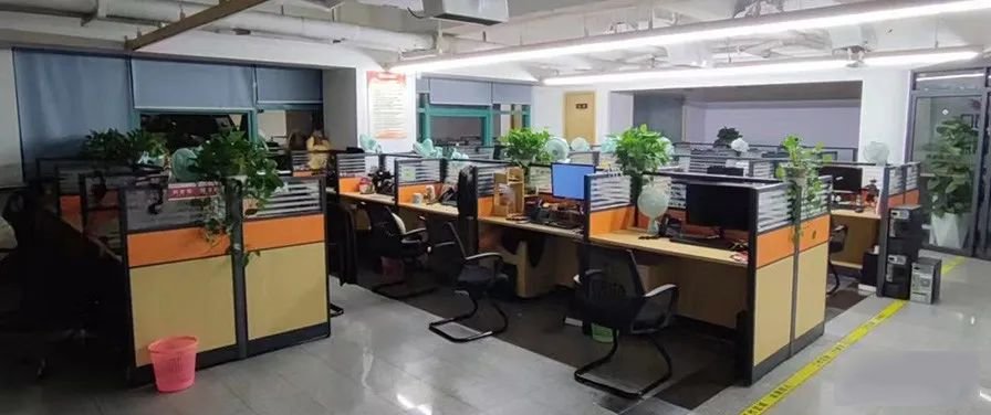

我的周末是在与影子系统的博弈中度过的,两个办公区间,大几十个工位,所有作业人员电脑加上全新的水印。公司名+作业人员姓名+实时时间+顺便多加了一个本机IP。

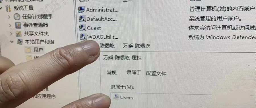

根据集团要求,系统里面需要两个账户,一个是Administrator管理员,一个是作业人员,隶属于User组-具有部分使用本机软件的权限。

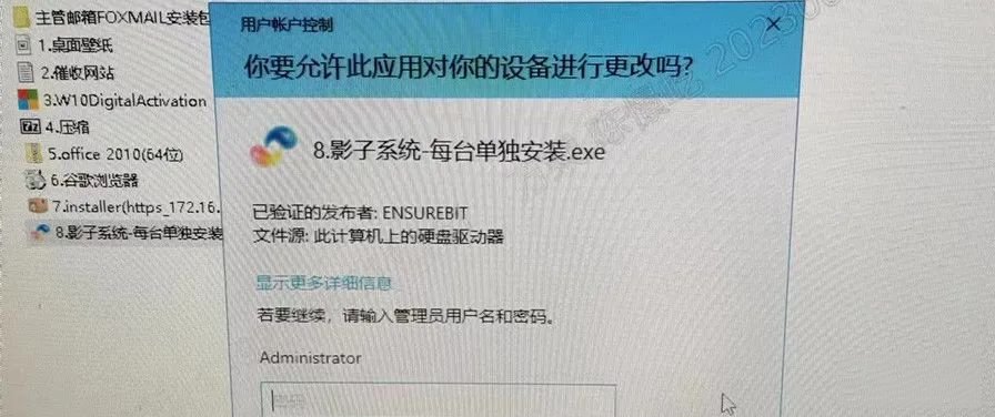

在作业人员账号下,安装影子系统,需要管理员密码。

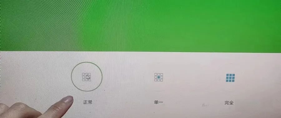

设置,就需要在正常模式下。一通电话,默认情况下,没有设置的影子系统,会从单一影子模式进入系统。我想着,那就再重启进入正常模式就好了。
8
不管是直接重启,还是进入到没有设置的单一影子模式,系统都会直接蓝屏(我在连续测试多台之后,发现了这个问题)。
终止代码:BAD SYSTEM CONFIG INFO
9
尔后,电脑自动重启,变成蓝屏,多次重启后,还是如下相同的蓝屏。
错误代码:0xc0000001
在我无数次测试,更换,使用不同的封装系统安装包后,我妥协。
10
最后一步,一定要正常模式进入影子系统。
最后一步,一定要正常模式进入影子系统。
最后一步,一定要正常模式进入影子系统。
其实,我要的很简单,谷歌浏览器、办公软件、企业火绒、水印、影子系统软件,但影子系统是最为不稳定的因素,尤其在WIN10系统下,兼容性问题而引起的蓝屏,引导驱动错误从而不能正常进入系统蓝屏报错,我实在是无能为力,希望今天最后的一个封装版本能够顺利。我已经很小心、很小心的调试,但我依然惶恐。
