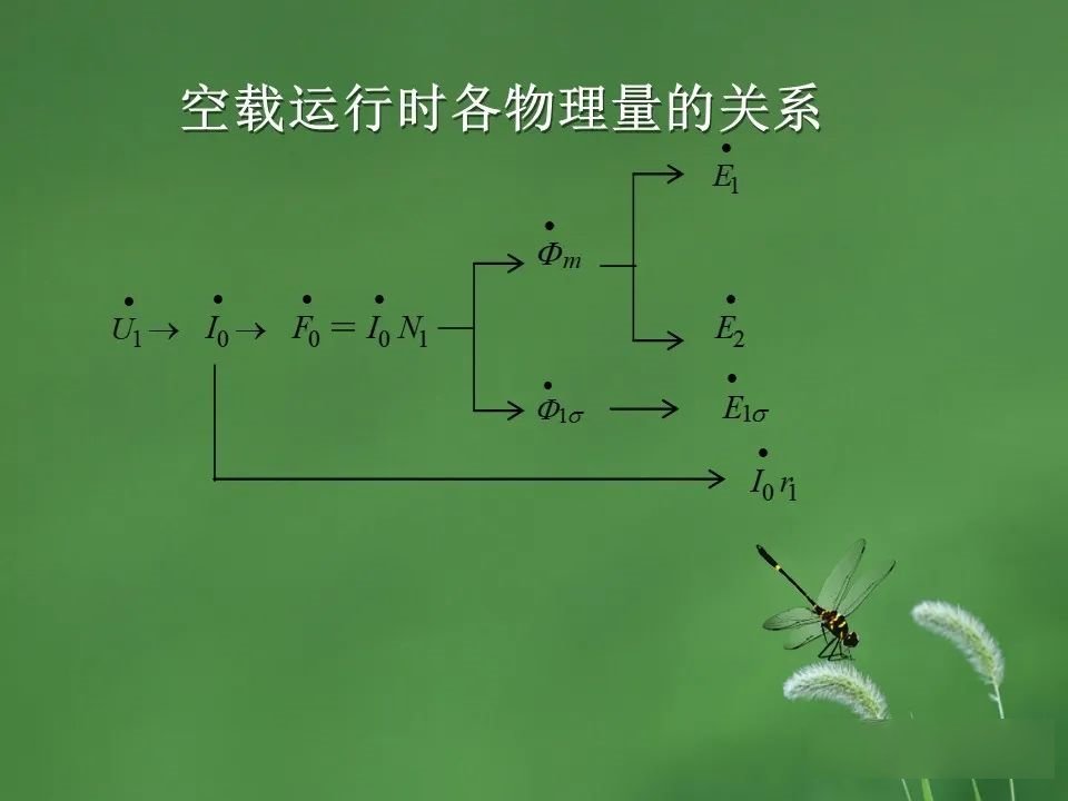

变压器的并联运行、负载运行、空载运行

发表于 2023-8-16 12:43:57 | 显示全部楼层 |阅读模式

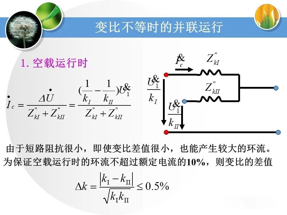

(1)并联运行的变压器空载运行时,各变压器之间无环流,避免环流损耗;

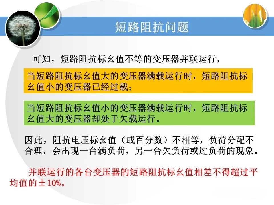

(2)并联运行的变压器负载运行时,能够按照各变压器的容    量合理地分担负载,以确保设备容量能得到充分利用;

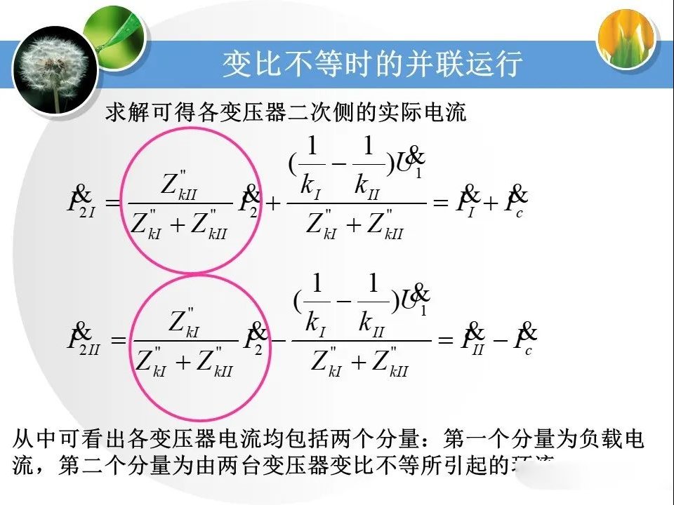

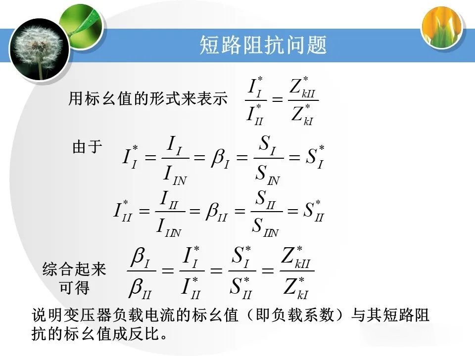

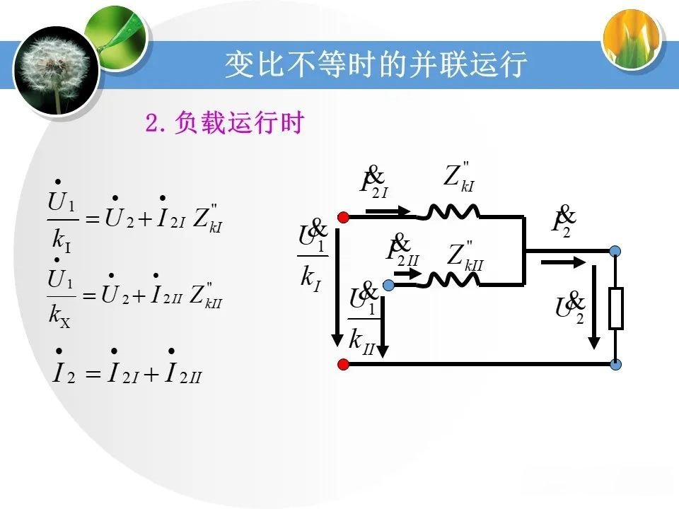

(1)各变压器的原、副边额定电压应分别相等, 即各台变压器的变比k应相等。

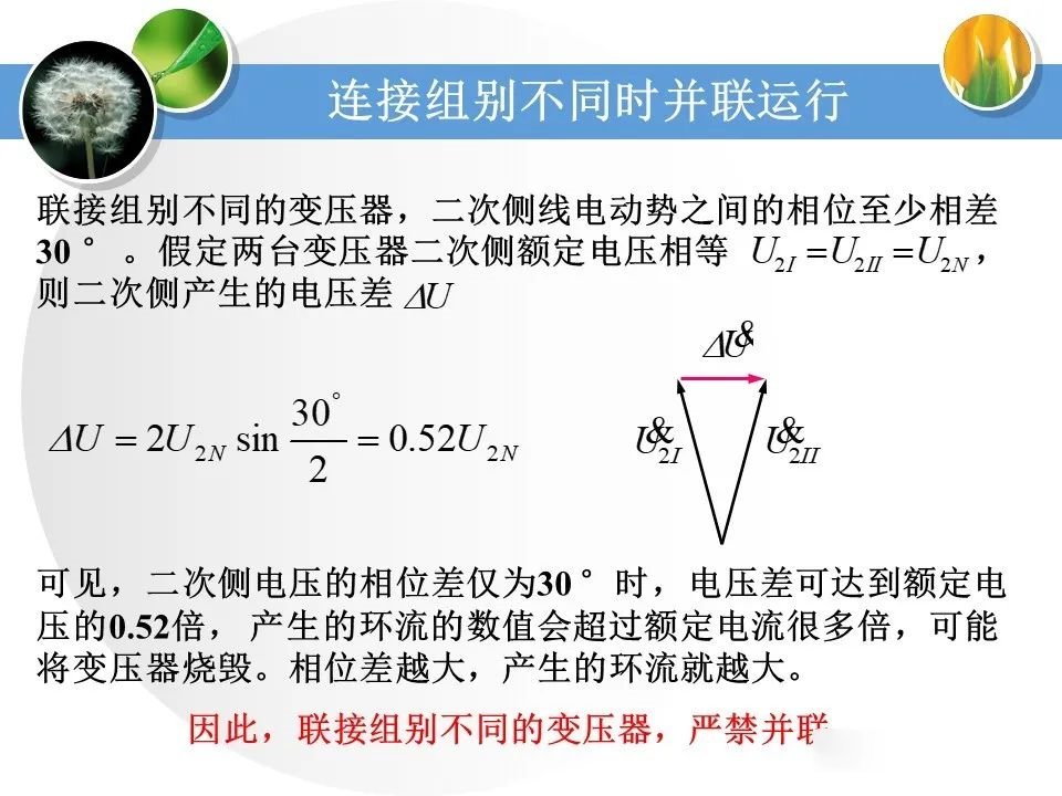

(2)各变压器的联接组别相同;
(3)各变压器短路阻抗的标幺值相等,且短路阻抗角要相等。
(4)容量比不超过3:1。

二次额定电流分别为1445A和1084A的两台变压器并联运行,当前一台的输出电流为1000A时,后一台的输出电流为900A,则这两台变压器( )。
(A)完全满足并联运行条件;
(B)变比相差过大;
(C)短路电压相差过大;
(D)连接组别不同。
