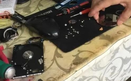

哈哈哈,昨天遇到个顾客,进门就来句我电脑开不了机,给重新装个系统!我说行,我先看下,开机能亮屏就是然后卡着不动了!(典型的硬盘问题!)然后我跟他说,根据经验判断是硬盘的问题!
  他说你先给我做个系统看看,然后给全盘格式化!开始他是不相信,然后我拿U盘开始进PE。卡不动。卡不动。。等了10分钟还是卡不动(顾客要求的等)一阵乌鸦飞过。
  等了这么长时间终于他开始怀疑他的硬盘了。。于是我开始拆解,给他硬盘放到我的电脑里面,也是卡不动。。。卡不动。。。。卡不动。。。于是 又一阵乌鸦飞过。
  可能他对电脑有点是懂非懂,说你给硬盘拆下来,然后给我找个移动硬盘读卡器,然后直接连在你电脑上面看看。我心里顿时有万只那个小骆驼奔腾而过。连接到我电脑上面后出现4个盘,他一看能读出来,高兴的说看吧,我说没坏吧。叫我给他几个盘都给格式化。于是我右击他的盘,,,圆圈转啊转,又等了10分钟!哎。这顾客也是无语了!算了,乌鸦不飞了,反正10分钟过去了,还在转。
  1小时啊 ,,就这么过去了!然后果断的再次说是你的硬盘坏了!能修就修,不能修的话就算了,我不愿意折腾了!顾客说好吧,换个吧,多少钱!500G新的**,保一年,旧的**,保半年!就这样,一个旧的换上了,,换上开始安装系统,就在那等着着,也没别的事了。
  顾客这时候对他自己的坏硬盘来兴趣了,跟我要了工具,然后给拆了!忽然好想发现新大陆了一样,我考,里面有2个光盘!!!靠,还有吸铁石。。。!老板这个小片片是啥?磁头。这下面为啥能转?我想死了。它是个电机呀!

强磁好玩,要是有无尘环境一般换磁头应该可以了,坏道专业软件屏蔽掉
