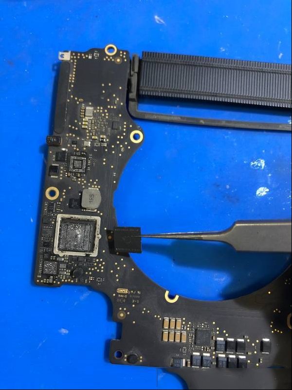

1.不开机,不出cpu电压,cpu坏;

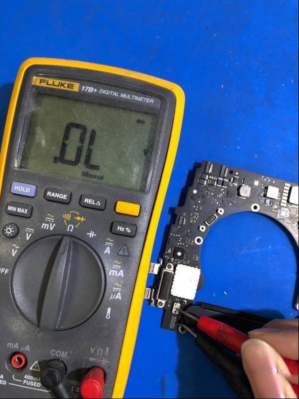

3.触控条不能触摸,检测到触控条触摸接口第9脚无穷大,T1坏
此板子是同行用来测试配件用的,看着触控条接口很烂,以为就接口坏了,更换后测试发现不能触摸,测接口定义发现第9脚到T1是通的,但是阻值无穷大,遂判断为T1烧坏 图1

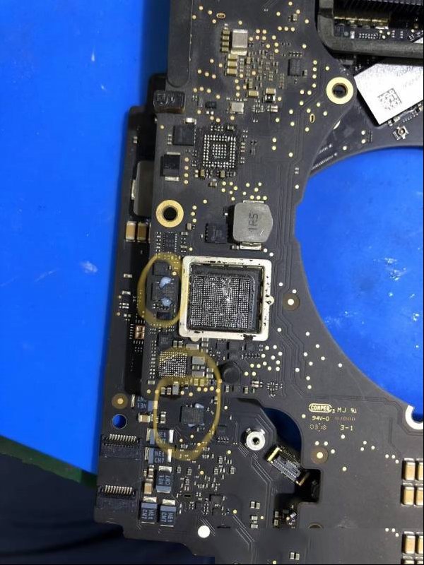

去除焊盘上的绿胶,T1银脚有很多很多的空点,特别容易掉,不要看到掉点就害怕。拖干净焊盘之后一定要注意,空点焊盘掉的点也要处理干净,不然在焊接的时候会导致一些点焊不上 图7
拆A1707 T1 图9
刮锡膏植球 图11 12
别忘了还要把T1 ROM也换过来 图16
所以A1706和A1707 T1是通用的,蓝冰心亲测,此贴为凭
