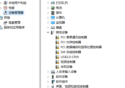

还没收到笔记本的那两天,我先下载图纸点位,这是六代CPU100系列的芯片组(下的原理图不能复制解密后可复制,有水印也去掉了)。因为说是不开机,就先拿出图纸研究了一下开机上电时序。
我先拆机检查一下,发现RTC电池电压只0.17V,换了,然后装win10系统(该电脑内存条就是板载DDR4 4G,硬盘SSD120G)。
为了升级配置,网购了同品牌的三星DDR4 8G内存条。
第一次出现启动错误强制关机两次后第三次自动修复可以开机,开机看设备管理器有8个感叹号
!PCI简单通讯控制器
!主板及芯片组MEI
!未知设备
我就下载 “蓝屏修复工具”软件修复,用蓝屏修复软件检测硬件都没问题,就一个APICVPC异常。修复该异常后还是不能解决问题。以为系统不好,装了N次系统,也是装好后关机重启就出错失败。
第一次碰到ME出问题引起的怪故障,也难怪售后搞不好,俗话说硬伤好治,就是隐藏得深的病难治,估计一般维修员因为只注重硬件维修碰到这样的也一时找不到根源,我是初学当然走这么多弯路也是情理之中。
