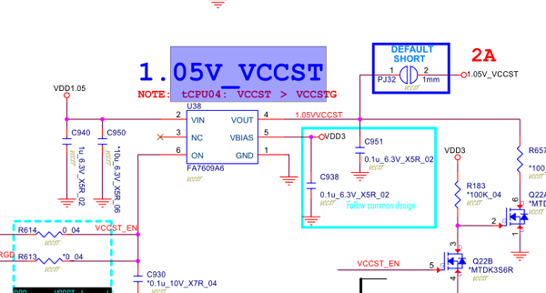

       拆出主板看了下板号,蓝天代工的板子,板号为6-71-NH50DP,上电看电流待机40多mA,按下开机键电流可以上到200-600不等,基本在这个范围内快速掉电,这种情况我们直接按照时序来维修,先测一遍各大供电电感的阻值,都正常,直接上看电压,测量发现3.3v,5v,1.8v,1v,内存1.2v,VCCSA这些电压都有,CPU供电没有触,按照时序测信号,测量到平台复位之前的SYS_PWROK信号都出来了,测3.5v的线性也没有短路的,继续查一些小的供电,发现内存的0.6vVTT_MEM供电没有产生,查开启是由DDR_VTT_PG_CTRL控制的,此开启信号也没有,测阻值没有短路,此信号由CPU发出,所有我们先继续测其他信号发现VCCST_PWRGD也没有产生。

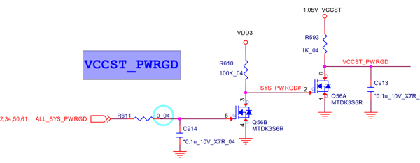

      继续追查此信号的来源,发现VCCST_PWRGD由Q56控制产生,Q56得到ALL_SYS_PWRGD欧控制Q56B导通拉低SYS_PWRGD#。再使Q56A截止,VCCST_PWRGD被上拉到1.05v供电,实物测量发现Q56B已经得到ALL_SYS_PWRGD的高电平导通,R593上端供电为0.2v。说明1.05V_VCCST没有产生,继续追查此供电产生条件。

      看图纸可知U38的6脚开启后产生1.05V_VCCST,测量主板6脚开启正常,2脚供电有,4脚电压为0.26v左右,基本确定管子坏,我们先尝试短接一下2/4脚,短接后上电触发电流可以上到1.4a左右开机。
雷神911mt触发掉电 图4
      那我们把刚才飞的线扯掉,从料板上取个同型号的芯片换上,开机测试正常。
