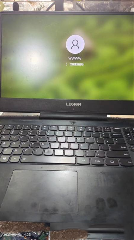

客户反应键盘有时候不能用,有一个USB也不行,拆机发现,L23(USB信号电阻差不多正常的)对比其它组信号正常,但是有一点不正常,L23电感之间的电阻只有10K左右,于是找到L6,两边电阻有0.6M!拆掉L23,之间电阻就正常了,看来是漏电至信号不正常,后置那个USB也一样,取掉飞线,问题都解决了。
