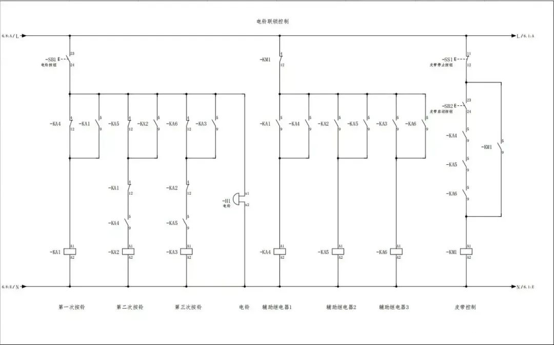

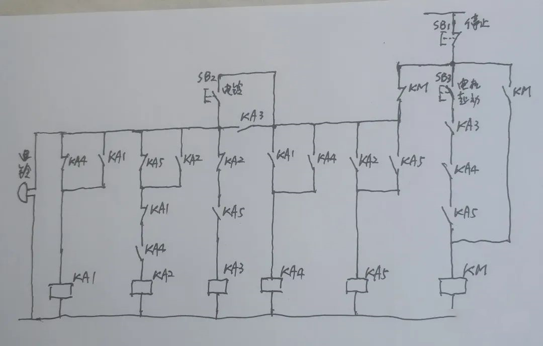

有没有更简单的控制电路?
这是一个电动机起动前要求电铃响三次的电路见图1,就是必须先按响三次电铃后,才能启动电动机。
当然这种电路功能用一个记数继电器或步进继电器甚至PLC都很容易达到,但友友“电控阿甘”用普通继电器达到了目的,图1设计非常巧妙。只是有一点小问题,就是当按了三次电铃后,如果因故没有执行启动电机操作,过一段时间后,电铃不响也能起动电机,为此把电路改为图2,当第三次按响电铃后,如果电机不起动,电铃将一直响,直到起动电机后,电铃才断电不响。
你能看懂这两个电路吗?你能把它再简化吗?网页链接 - 电控阿甘:一张比较复杂的继电器控制电路图,能看懂的都是高手!无意中翻... - 今日头条
