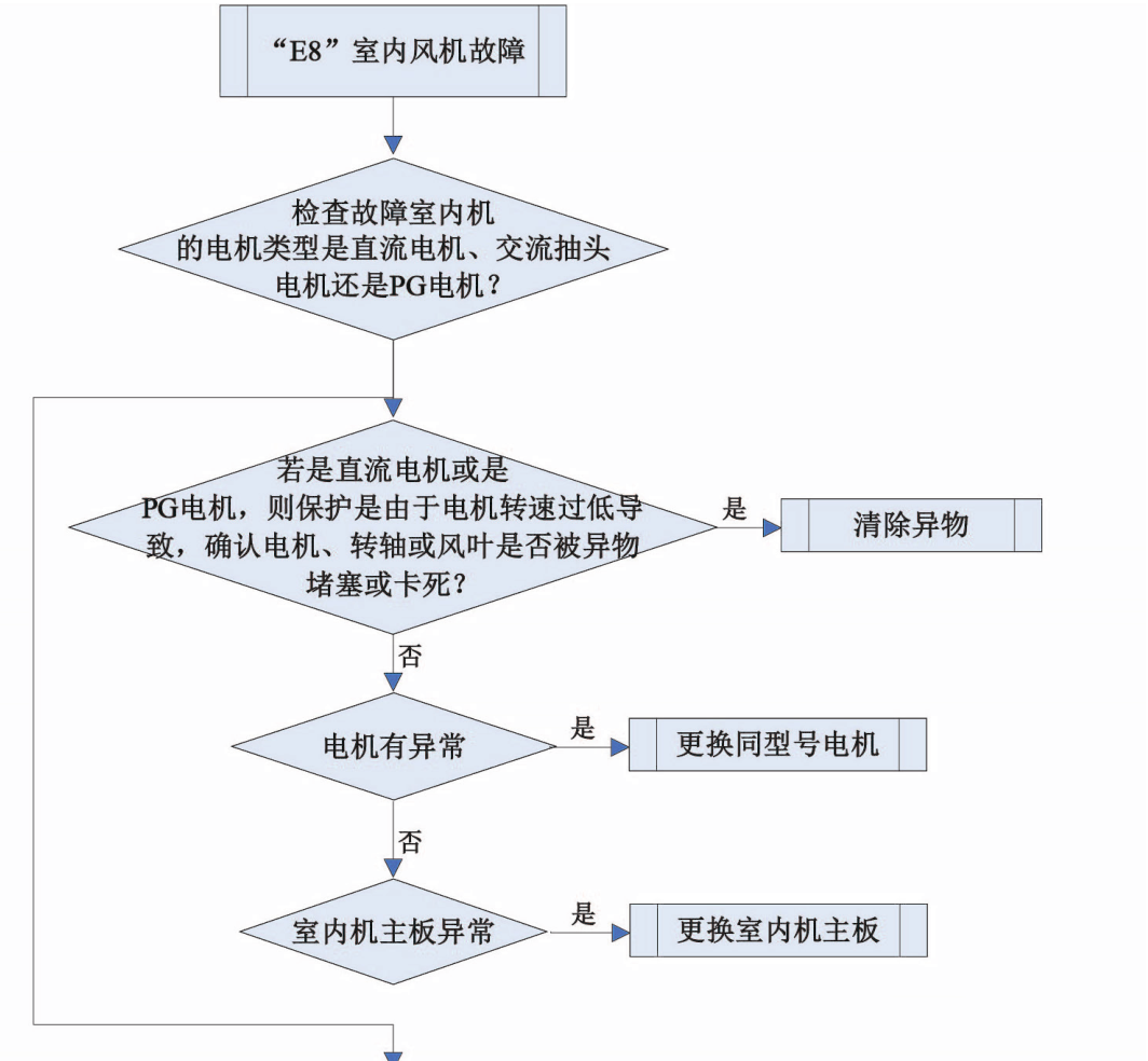

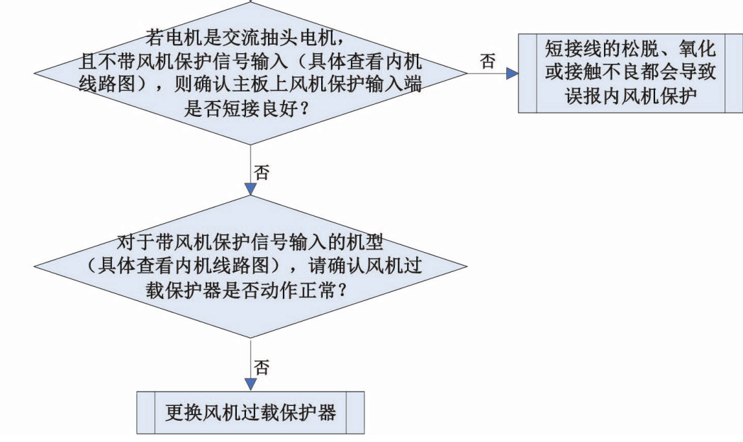

格力风管机报“E8 ”故障代码,是内风机故障
故障显示:E8
E8可能原因:
  • 室内电机过热,出现过载保护
  • 室内电机卡死不动
  • 室内电机过载保护器故障
  • 内机主板异常
E8故障排查解决:
