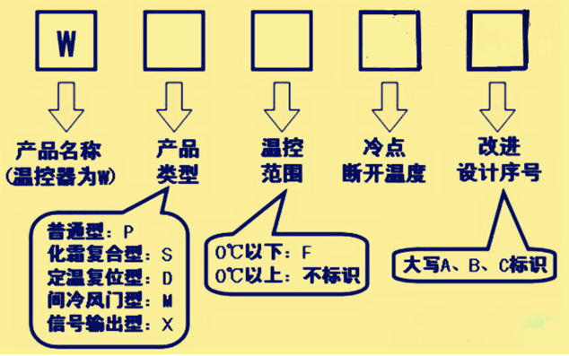

  1、普通型(代号:P );
  2、定温复位型(代号:D );
  3、化霜复合型(代号:S );
  4、信号复合型(代号:X );
  5、风门型(代号:M );
  6、和动型(代号:H);
  7、空调型(代号:L);
  8、差动型(代号:C);
  9、液体膨胀型 (体胀型)(代号:Y);
  10、高温吸附型(高温型)(代号:G)。

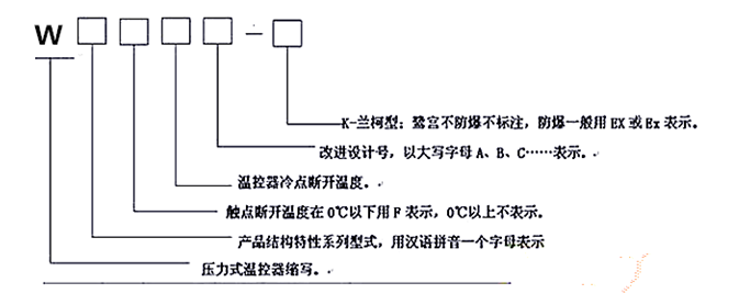

  示例1:WPF31A-KX
  表示兰柯普通型温控器:冷点触点断开温度为-31℃,第一次改进设计,属于信号复合系列。
  示例2:WDF26C-EX
  表示定温复位型温控器,冷点触点断开温度为-26℃,第三次改进设计,属于鹭宫防爆系列。
  示例3:WPFE14B
  有些供方防爆型温控器用:WDFE、WPFE表示,这四个字母是个整体,不可分割。示例3表示普通型温控器,冷点触点断开温度为-14℃,第二次改进设计,属于鹭宫防爆系列。

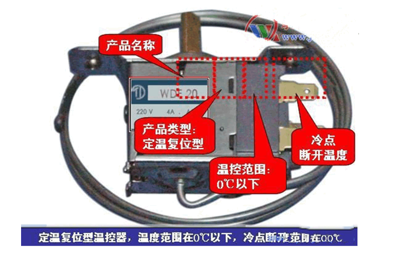

  冰箱和冰柜温控器WDF20和WPF20的区别
  单门冰箱温控器是WSF开头的,一般有2个脚;双门冰箱温控器是WDF开头的,一般3个脚;冰柜温控器是WPF开头的,一般2个脚。
  WDF20:D表示表示定温复位型温控器,不管调几档都要到一个固定的温度才启动。一般装于冷藏室,感应盘管末端的温度(不是冷藏室的温度,探头在管里面),最大档(一般是7)-20度停机。
  WPF20: P表示普通型,温度到一定的落差才启动,最大档(一般是7)-20度停机。
  两者启动温度不一样,但都是最大-20度停机。

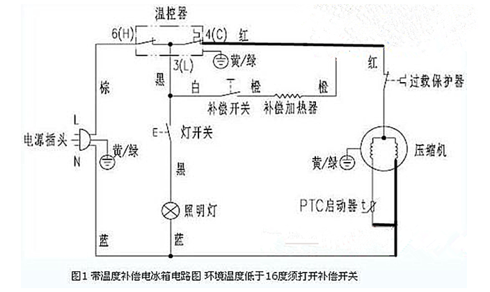

  温控器引脚定义:
  H为电源输入端;C为压机控制端(常温通,冷度可断开);L为门灯接线端或冬季温度补偿电炉丝端(常通)。
