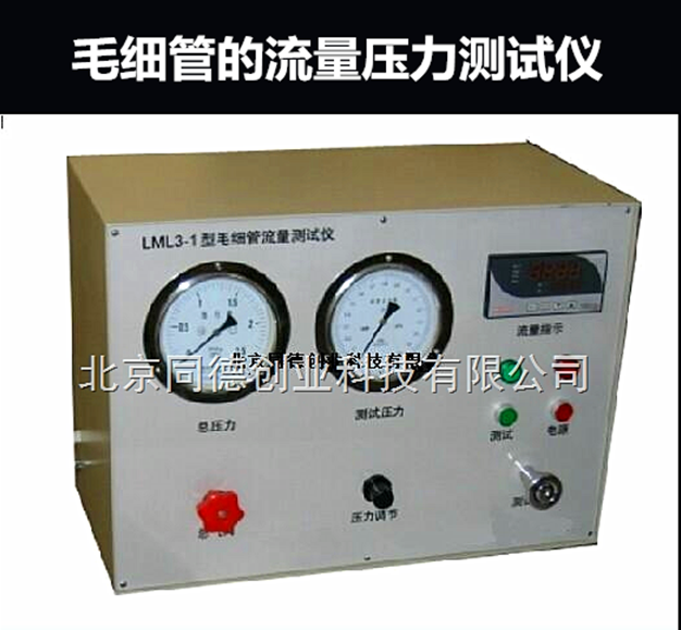

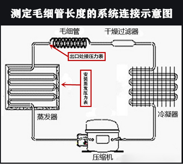

  冰箱冰柜类制冷系统毛细管的确定,起初是设计者在开始设计毛细管的节流时,的确是利用“压力法”取得的。它是经过实验室里按照流程组合,反复试验得出了各种情况下的可行数据和论证结果,并经反复实际应用和检验测试,这项技术才逐渐成熟。根据不同的制冷剂,不同的蒸发温度,以及不同的毛细管通径,都已经有了一整套成熟可靠的结论了。之后只要根据所用制冷剂的种类和蒸发温度,即可直接确定毛细管的通径和长度了。
  但这种“压力法”绝不是现在大家所涉及的压力法,其概念和原理以及测试的方法都是截然不同的。它是设定好蒸发温度,以及制冷剂的种类,毛细管的某一通径后,按照该蒸发温度与所用制冷剂的相对压力(即蒸发压力),在毛细管的出口处事先安装一只压力表,以毛细管的出口压力与设定的蒸发压力相一致,此时的长度即确定为该蒸发温度下的毛细管长度。再分别以各种毛细管的通径,各种制冷剂的种类,以及各种不同的蒸发温度,以同样的测试方式,分别组成相应的循环系统,测试出各种不同的毛细管长度结果。以后在制造或维修更换方面就照此结果直接套用就是了,这才是真正意义和概念上可行的“压力测试法”。随着科学技术的不断改进和提高,现在只要确定了蒸发温度后,即可使用毛细管的流量(压力)测试仪直接测定就是了。
  维修中被广泛流传的所谓毛细管“压力法”,不但没有确定具体的制冷剂种类,测试点和测试方法也不尽相同,而且主张的压力范围很广,从0.6~2.7MPa的都有,都说“很准确”,但实际应用的人都发晕,这样不行那样不行,越搞越糟,时间材料浪费了。由于测试和应用方法很杂乱,缺乏逻辑和科学性,基本都是“瞎碰碰”,所以这种方法不可推广和应用。
