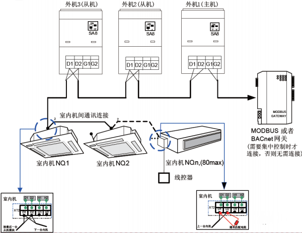

C0通讯故障
可能原因
外机,全部内机显示C0
①外机连接板、内机通讯线接错
②外机拨码错
③外机主板坏
内机
①内机主板坏
②内机地址冲突
③线控不内机未一一对应
线的问题
①强电、受干扰、电磁波
②通讯线端子接错
③线短路、断线
④预埋线问题
硬件
①匹配电阻
②主板通电无“滴”声
③线控坏

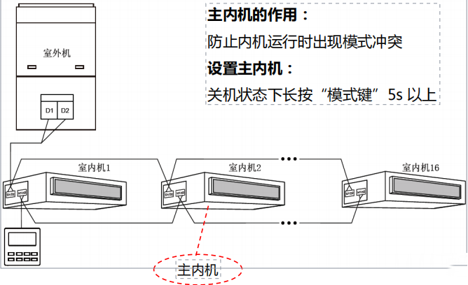

L7无主内机
故障显示:室内机线控器、室内机接收灯板显示
适用型号:所有室内机
故障判断条件和方法:
当系统中缺少主内机时会触収无主内机故障。
可能原因:
■主内机掉线
■主内机主板被替换
■主内机主板故障
■系统中未设主内机
L9一控多机内机台数不一致
适用型号:所有室内机
故障判断条件和方法:
线控器连接的内机数量超过16台或者实际连接的内机台数不设置的组控内机台数不一致。
可能原因:
■一个线控器连接的内机数量超过16台;
■一个线控器实际连接的内机台数不设置的组控内机台数不一致。
故障解决:
通过P14设定内机台数,不实际保持一致。

CP多主线控器故障
故障显示:室外机主板、室内机线控器、室内机接收灯板显示
适用型号:所有室内机组
故障判断条件和方法:
一个HBS网络中有两个或两个以上线控器都为主线控器。
可能原因:
■两个(或两个以上)线控器同时控制一台或多台内机时,两个(或两个以上)线控器都为主线控器。
故障排查解决:
确保最多两个线控器控制一台或多台内机;两个线控器控制一台或多台内机时,进入线控器参数设置(P13)将其中一个线控器的地址设为02,即设为副线控器。
