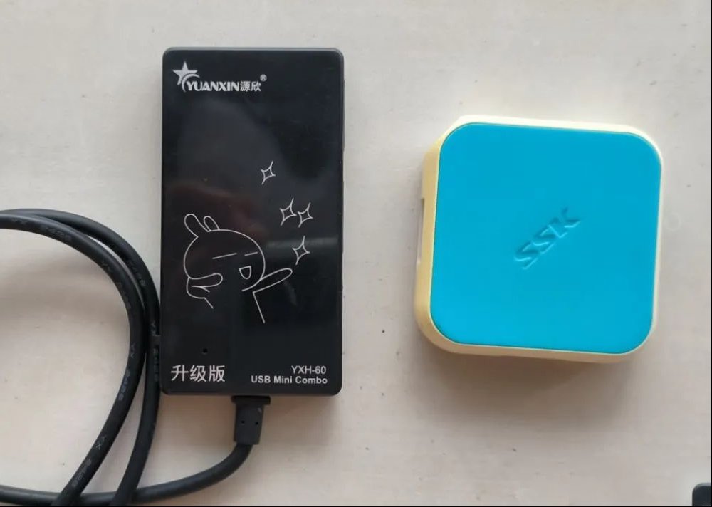

看之前小伙伴拆解过9块9包邮的USB hub,我手边有2个,正好也拆解对比下方案看看有什么不同。
左边黑色的,是大学时候从毕业摆摊学姐那边淘的,印象中是两块钱,右边这个,是自己工作后买的,好像是五块钱包邮。

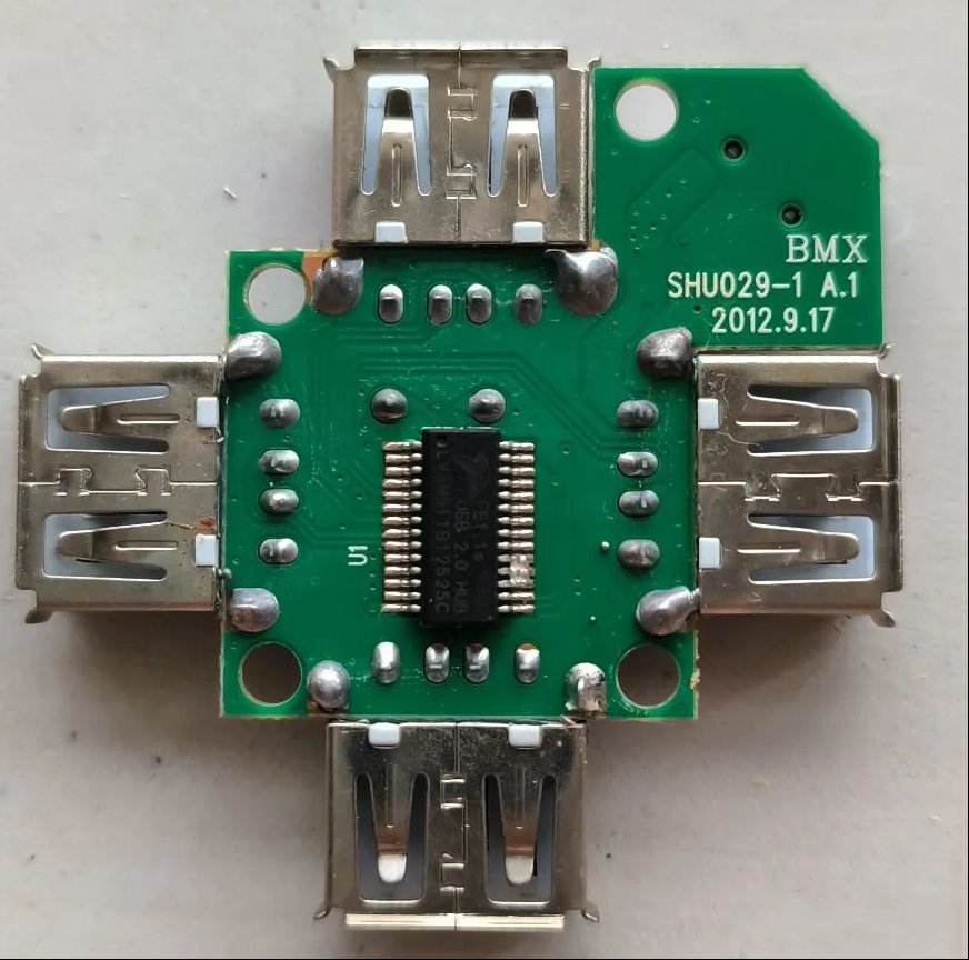

先拆蓝色这个吧,一个上行端口,四个下行端口,分别位于四条边的正中间,上行端口位于一个角上,mini usb type-B接口,四个下行口试标准USB A口
刚开始以为是从中间这条缝隙扣开,试了好几次,都没开,最后发现是把蓝色盖子直接扣开就可以了。
取出来来个近照,除了连接器和几颗阻容,还有一个12MHz的晶体。
背面看下,就一个芯片,无其他器件布局,PCB上有好多锡珠残留。

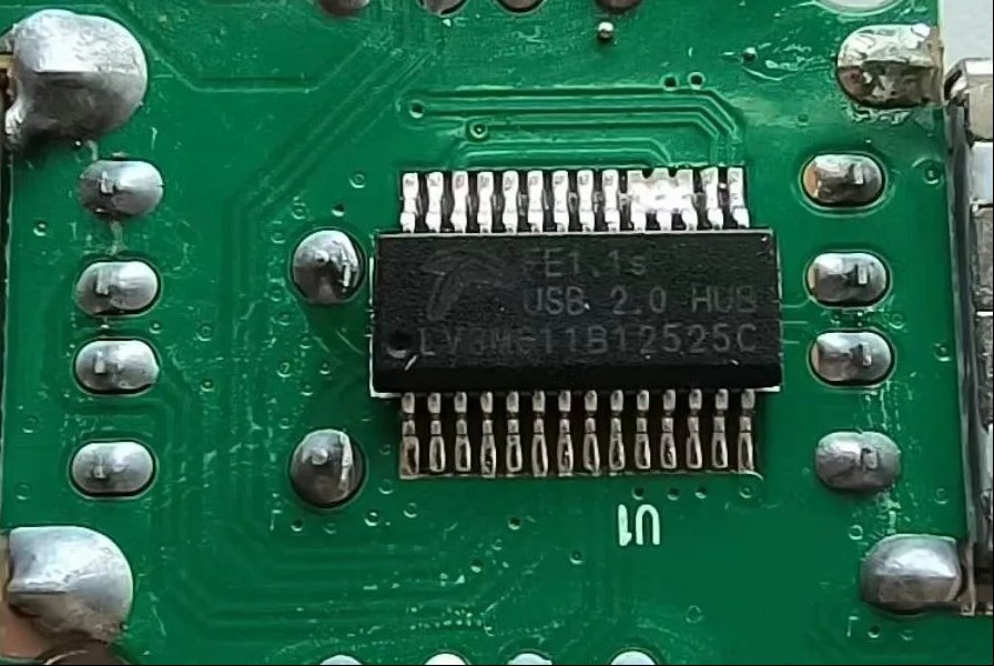

放大看下芯片型号,FE1.1s

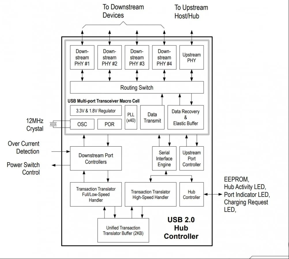

芯片方框图如下,只有一个TT,向下兼容USB1.1/1.2协议。这样就会导致多个口同时使用时,存在速率不够的问题。
小结一下:整个硬件设计,除了芯片外围电路设计,并没有ESD设计,USB接口独立供电设计,接口共模电感防护设计等,在实际使用过程中,可能会导致芯片击穿,USB接口供电电流不够等问题。

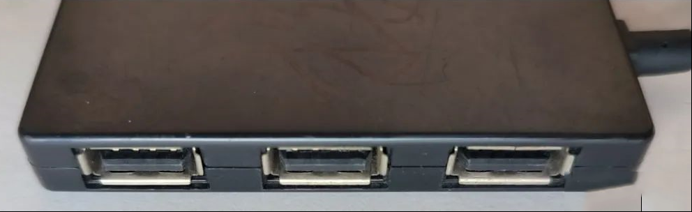

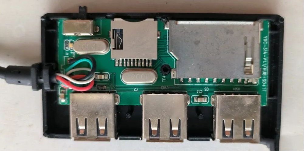

再来拆另外一款,先看下接口情况,一边是SD卡和TF卡插槽,还有换个拨码开关。
另外一边是3个USB A口
打开上盖后,接口连接器摆放很紧凑,除了阻容器件外,有2个12MHz晶体。

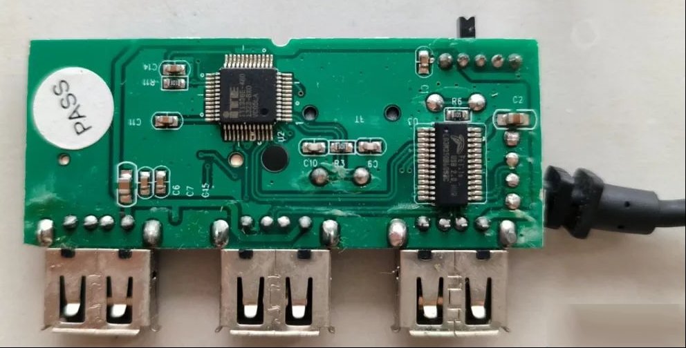

再来看背面,2颗芯片和周边阻容器件。
放大详细看下,竟然是一模一样的方案,还是FE1.1s,可见这是一个很常规的方案了。

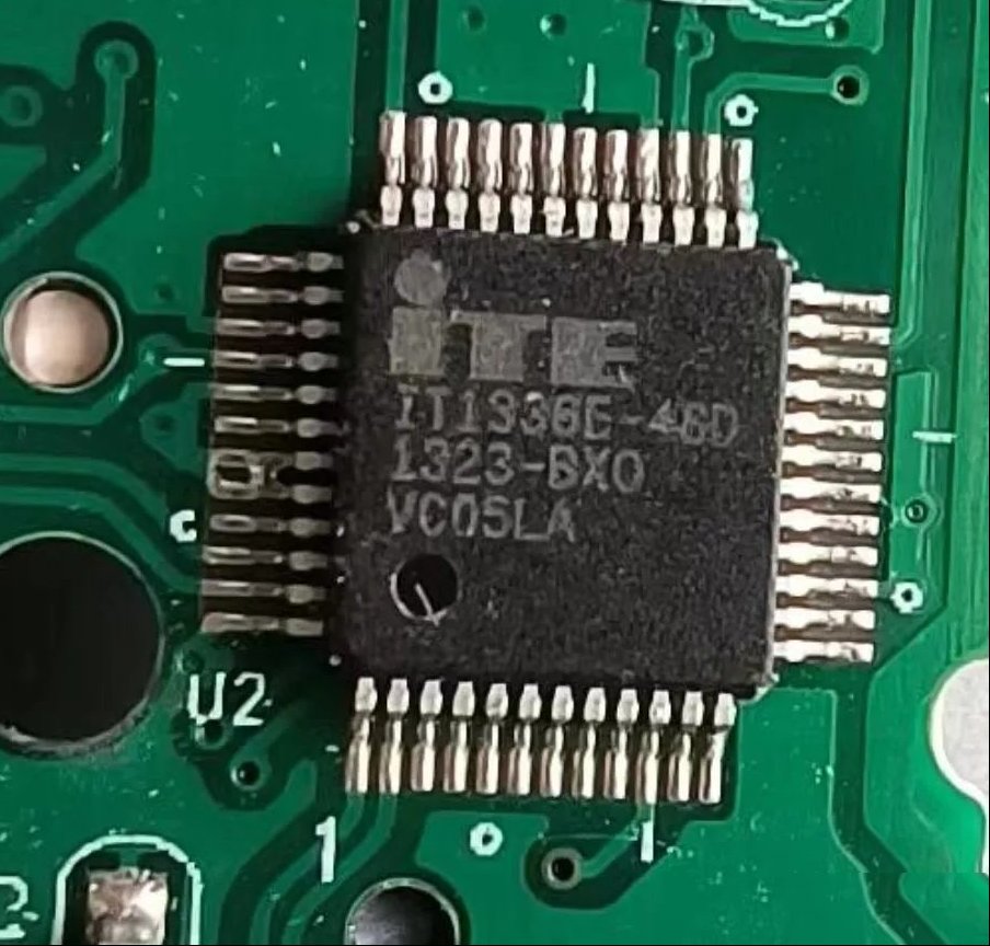

再来看下另一个芯片,IT1336E,简直是一个够古老的型号了,去了ITE的逛网,此型号已经搜索不到了,去了几个常用芯片查询网站,也没有相关手册,只有万能的淘宝上能找到相关的卖家在售卖,估计是一个停产很久的型号了。功能呢,应该就是通过其中的一个下行USB接口转换为SD卡或者TF卡的插口,而那个拨码按键,就是切换2个卡槽使用的,因为只有一个USB下行接口,所以不能两种卡型同时使用。
以上,就是2款USB HUB的拆解对比,除了必要的外围器件,其余能省的都省了,如果使用条件稍微恶劣一点,估计就要出故障了。当然一分钱一分货,人家都做到这个价位了,还要啥自行车?你觉得呢?.
