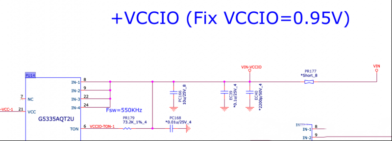

接到一台ASUS GL703VM 板号:DABKNMB1AA0 REV的机子。
拆出主板,逐一测量各大电感阻值均正常。
更换图中元件,接上可调电源在次进行温度压力测试,拷机30分钟完美解决,电流也欢快的跑起来了。
