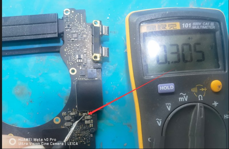

我这小卡拉米竟然修好了苹果笔记本这次不用猜问题了,留了小纸条。
(客户描述:开机显示问号)
由于苹果修的少,所以没头绪,没思路,纯靠运气。
引起不认硬盘的原因有很多,硬盘坏、CPU坏、进水、供电短路等等。。。
拆开机器看了看,防水标没红,应该不是进水。
此类机器硬盘本身坏的多,难道硬盘坏了?
简单测了一下硬盘供电有3v输出。
先逛逛论坛看大佬们的思路,取取经验。
看到短路引起的故障,瞬间悟道。试试看噻。

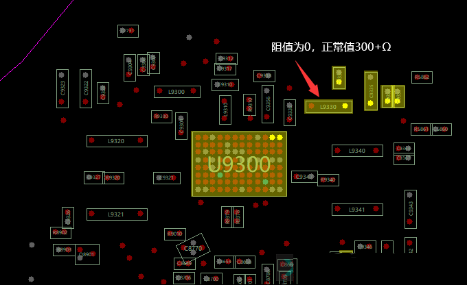

经测量L9330短路了PP1V2-SSD-HOT
相连的原件也不多,就怕玻璃芯片坏。
由于灰尘比较多,用刷子先搞个卫生。
嘿嘿嘿,转眼一看好像有电容发黑。
先拆掉看看,万一能捡漏呢是吧。
拆了后再测L9330阻值回复300+
还真的瞎搞瞎搞碰到了。
装起来试试看。
嘿嘿嘿,进系统了。维修A1706不认硬盘就到此结束了。
