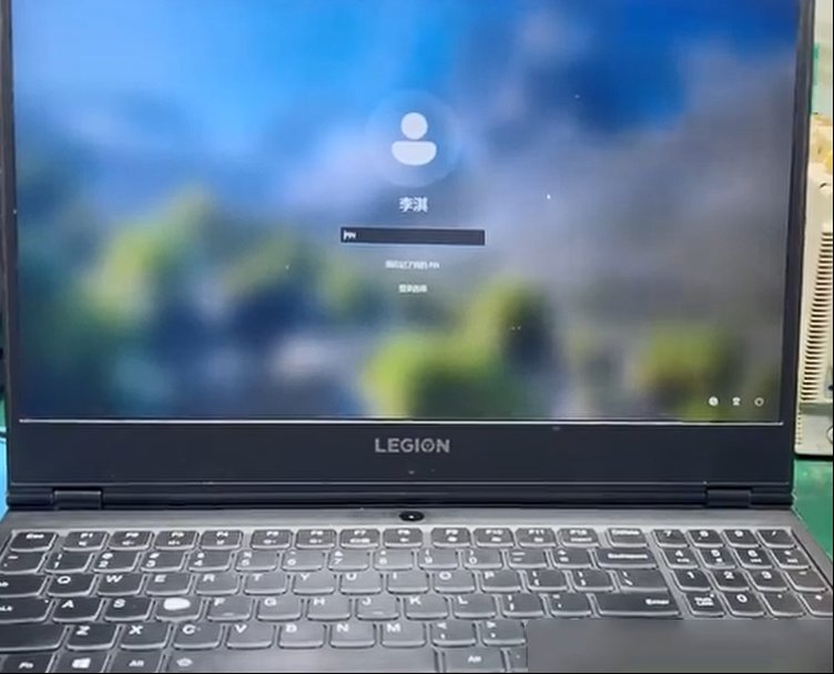

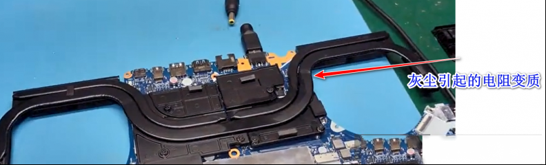

Y7000开机后会死机,有时候还不能正常触发

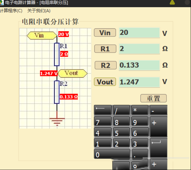

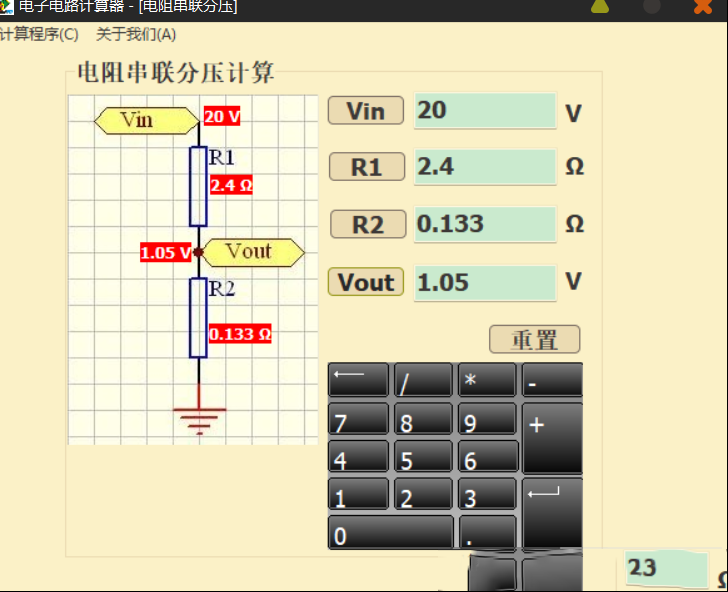

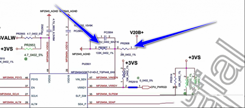

主要是风扇的灰尘使得2M电阻变质了,电阻变质之后阻止就会变大,打压就会拉低,所以会死机

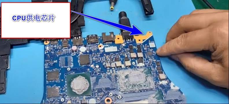

拆机走起
锁定范围
一定要换掉这两个电阻

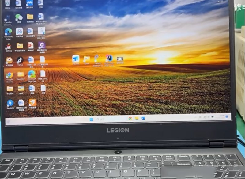

完结之后清场
测试正常不再死机
