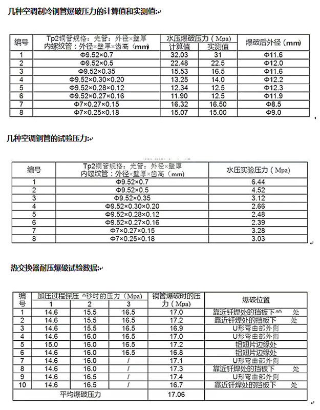

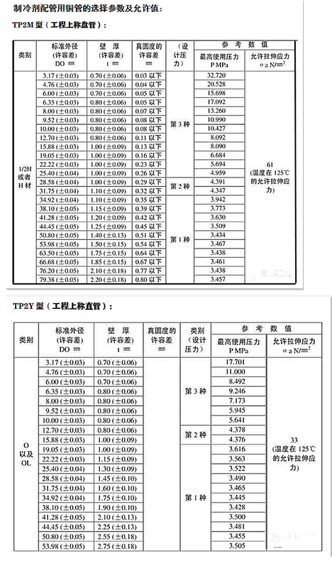

空调管相关性能的技术参数

  空调管的管径、壁厚及使用压力范围(详见下表):
  制冷剂配管用铜管的选择参数及允许值(详见下表):
