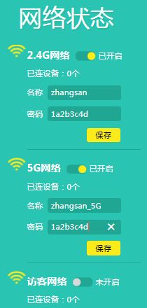

1、设置无线加密。我司目前的新界面(云路由)无线路由器默认使用WPA-PSK/WPA2-PSK加密,请登录到路由器的管理界面,点击 网络状态,设置无线密码建议为字母、数字和符号的组合密码,且长度最好不少于12位。

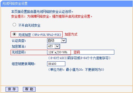

2、点击 无线设置 >> 无线安全设置,如下图:

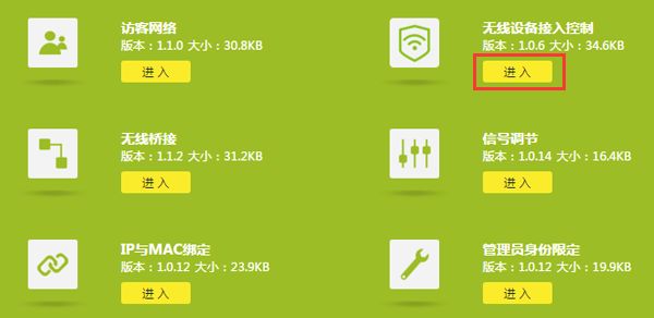

3、、设置无线MAC地址过滤。如果使用网络的终端基本固定,不会经常有其他人接入无线网络,建议启用无线MAC地址过滤,只允许所有家庭成员的设备接入。登录到路由器的管理界面,点击 应用管理 >> 无线设备接入控制,点击 进入,如下图:
