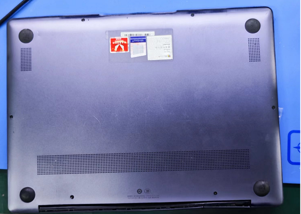

华为笔记本,故障为不开机。上电触发电流只有几十毫安,拆出主板检测各大电感,明显找到一颗阻值为0001的电感,看了下电感的排布,基本确定是3V的电感,由于这个机型比较新......想知道接下来怎么维修,具体请看下文哦!
【故障机型】华为笔记本【故障现象】不开机【维修过程】接到一台客户送修的机器,型号为华为笔记本 ,故障表现为不开机。
上电触发电流只有几十毫安,拆出主板检测各大电感,明显找到一颗阻值为0001的电感,看了下电感的排布,基本确定是3V的电感,由于这个机型比较新,找不到图纸,我们只能先观察有没有明显烧黄的电容,主板拆下来观察了一圈,没有看到明显有损坏的电容那就烧机试一下吧,不可能有修不好的短路吧,结果烧机也没找到短路发烫的地方,热成像照了一圈也没有发烫的电容或芯片,那我们只能采用笨办法来修了,拆除法,先将电感翘起来,判断是前端还是后端短路,然后将短路的元器件全部拆下来,直到不短为止,这种办法比较慢,而且比较看运气,还好我们运气不算差,拆到第七八个的时候发现是3V电感旁边的一颗电容坏了
扣掉以后再挨个装回其他的电容,然后开机测试可以正常进系统。
【维修结果】将主板装机,开机测试可以成功点亮,进系统测试录音,相机,声音,WiFi都正常,进行烤机压力测试半小时也正常,维修到此结束。
