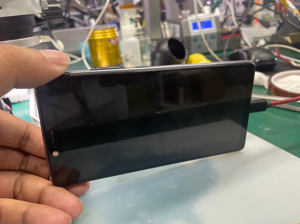

一台正在正常使用的小米s8手机,用着用着不开机。一般手机关机总有一些七七八八的问题,具体什么问题,我们就一起来看看维修师傅是怎么操作的吧!
【机器型号】小米8se【故障现象】不开机【维修过程】接到一台客户送修的机器,型号为小米8se,客户说正常使用不开机,让我们看看是哪里出的问题。
接到机器插电脑发现自动进9008。
这种情况要不是CPU出了问题,要不就是字库挂了,由于客户要保资料,那我们先重做CPU尝试,做完CPU发现故障依旧,再拆下字库重植,重装字库故障也一样,那就很大可能字库走了,将字库 拆下放进编程器,用编程器读取字库发现读不到字库。
那就可以判定字库本体损坏,保资料也不可能了,无奈只能将机器退回。【维修结果】字库属于套件之一,本体损坏无法修复,只能退回给客户,维修到这里就结束了。.
