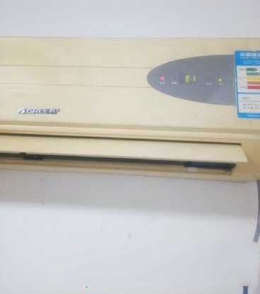

最近一客户报修空调不制冷,屏显E1,问什么牌子的,答说不知道。心想大概  美的  变频的,维修不难。上门一看原来是格力26挂机小金豆空调。定频的,此故障码第一次修,不知代码含义也不知道查哪里。试机,一插电显示屏就显E1,蜂鸣器急速报警三声,试用遥控器开机,有正常工作反应,运行灯也亮,但外机压机不动,风机不起,查外机也无供电。
       心想问题肯定在内机板,开干,这回维修经验值为0,用不上了,只有凭原理知识一步一步来了,首先测2个感温包,都正常,这就怪了,一上电就E1,应该是cpu检测电路有问题才会一送电就报,其它电路一般遥控开机后才报,心想应该是不是外机管温传感有问题,因为格力定频机有采用三传感的,前查后找才发现此机内板不带外机盘管温度检测功能。
       转第二思路,用万用表测内机盘管温度采样点电压2.5v正常,而环温处电压为0,这样故障点就明确了,三下五除二抓出真凶    R  色环 数字5100。
               总结:E1代码的含义是内环温传感器故障。E2代码的含义是管温传感器故障。写出来与和我这一样的初学者分享。
