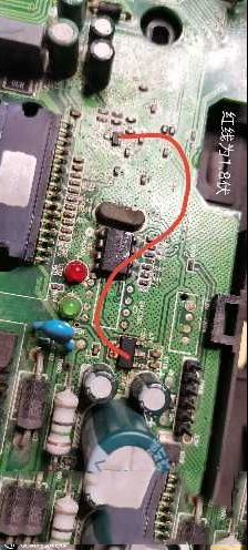

维修一台美的彩弧26变频空调,用户要换新板子,我就把旧板子拆回来维修了,开始上机显示P4,更换压缩机模块无果,拉网测的六路驱动的电阻坏了三个, 果断上机,外机不转,20分钟显示P1,拉网测大电容旁边的八个脚比较器几个电阻没有发现异常。拉网测母线电压没有发现异常。奋战三个晚上无果。购买大黄检测仪回来,回来发现母线电压315伏,做实验得知电阻改大改小母线电压一直显示315伏。后对比电路图发现钳位二极管电压偏高。后对比电路图发现1.8伏稳压块故障。
               现在想想房东当时打扫卫生,那空调已经几年没住人了,上机后又显示E7,这时候才晓得不接电动机大黄是不会报故障的。又拉网测风机驱动。风机位置检测电阻,全部正常。看网上说集成块容易坏,手里有芯片直接换集成块,故障排除。
