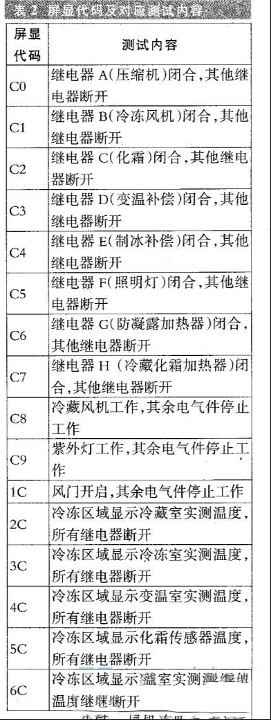

               断电,同时按住“A”和“V”键再接通电源,蜂鸣器鸣叫两声,“速冻”及“自动运行”指示灯同时点亮,冷藏温度显示“C0”(其余灯均不点亮),即进入维修测试程序,这时按“选择设定”键,冷藏温度可循环显示“C0~“6C”。在屏显“C0"~“6C”状态时,按确认键便可执行相应功能的测试,具体测试内容见表2。
        100305pagwpt0mfkwplg71.jpg        关闭电源将结束测试程序,若5分钟内无按键操作,也将结束测试并恢复正常程序。
       注:实测温度的显示按“显示程序”的规定执行,温度高于70°C或低于-60°C时显示“E0”。

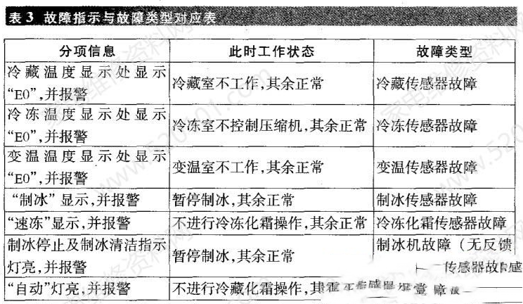

3.故障指示
                此机的许多部位出现故障时,会出现代码(或指示灯闪烁)并发出报警声,其具体内容见表3。

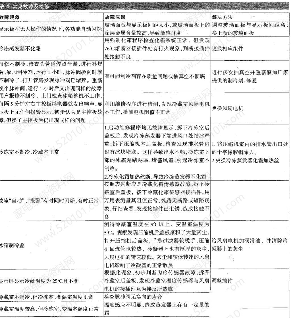

        (1)此机制冷系统灌注为R134a制冷剂,维修制冷系统配接毛细管时一定按管上做的标记配管,不能接错(毛细管一般接阀的缩口端),否则,会出现不制冷不停机故障。
        (2)打开压缩机后盖后,靠里面的一-根水管为冷冻室化霜水管;外面一根水管为冷藏室化霜水管。
        (3)显示屏外面一层面板(触摸屏)易碎,安装此面板时不可用助。
        (4)安装压缩机旁的制冷风扇时,要注意扇叶的方向,风扇的风要吹向压缩机。
        (5)若风冷冰箱的制冷效果差,需要检查制冷系统、进出风道、化霜系统及风扇的运转情况。
        (6)此系统用的脉冲阀上所加的电流为半波脉冲,不能直接用AC220V的电压来检验脉冲阀是否正常工作。
        (7)显示“报警“制冰”的修理:当“报警”、“制冰”指示灯同时闪烁时,说明位于左冷冻室上部制冰机内的自动旋转冰盒下部的感温探头或连接线有故障。排除方法:将制冰机外壳的外侧中部向内向下推,使外壳中部脱离冷冻胆上部的挂钩;将制冰机向外拿出,然后拔下旋转冰盒传感器连接线的接头;拆去旋转冰盒上固定探头的弹簧及塑料片,换用好的传感器并连接、固定;最后用上述相反的步骤装好制冰机。
               (8)该机触摸屏的结构示意图如图5所示,由屏体与连线组成,连线上有八个线头,从上向下的编号定义为1~8号。“制冰停止”“制冰清洗”、“强力杀菌”、“选择设定”、“⬆”、“⬇”“设定确认”键分别对应线头为“7-8”、“6-8”、“5-8”、“4-8”、“3-8”、“2-8”、“1-8”。当对应的按键按下时,相应的两线头间的阻值应小于25k;当不按压按键时,两线头间阻值应为无穷大,否则,说明该按键或连接线有问题。
        100305tm2gcn2d3g35d2x5.jpg         该冰箱的常见故障及检修见表4。
