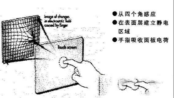

               (1)表面电容触摸屏
        100310oc5liceqe7ec8sco.jpg        表面电容触摸屏只采用单层的ITO,当手指触摸屏表面时,就会有一定量的电荷转移到人体。为了恢复这些电荷损失,电荷从屏幕的四角补充进来,如图2所示。由于各方向补充的电荷量和触摸点的距离成比例,所以可以凭此推算出触摸点的位置。
       表面电容ITO涂层通常需要在屏幕的周边加上线性化的金属电极,来减小角落/边缘效应对电场的影响。有时ITO涂层下面还会有一-个ITO屏蔽层,用来阻隔噪音。表面电容触摸屏至少需要校正-次才能使用。

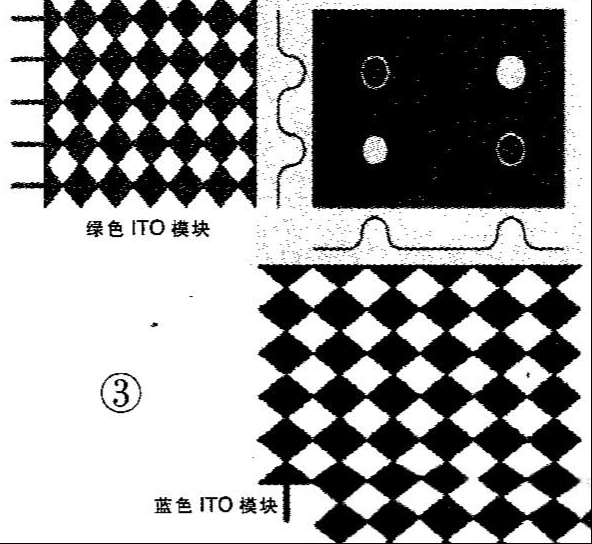

                (2)感应电容式触摸屏
        100310n1z5h5rss4tvsksb.jpg         感应电容触摸屏与表面电容触摸屏相比,可以穿透较厚的覆盖层,且不需要校正。感应电容式触摸屏在两层ITO涂层.上蚀刻出不同的ITO模块,如图3所示,由于考虑模块的总阻抗及模块之间的连接线的阻抗,两层ITO模块交叉处产生的寄生电容等因素,并且为了能检测到手指触摸,ITO模块的面积应比手指面积小,当采用菱形图案时,对角线长通常控制在4mm~6mm。
        在图3中,绿色和蓝色的ITO模块位于两层ITO涂层上,可以把它们看作是X和Y方向的连续变化的滑条,对X和Y方向,上不同的ITO模块分别进行扫描,以获得触摸点的位置和触摸的轨迹。两层ITO涂层之间是PET或玻璃隔离层,后者透光性更好,可以承受更大的压力,并且可通过特殊工艺直接镀在LCD表面。
       感应电容式触摸屏检测到的触摸位置对应于感应到最大电容变化值的交叉点,对于X轴或Y轴来说,则是对不同ITO模块的信号量取加权平均得到的位置量,系统然后在触摸屏下面的LCD上显示出触摸点或轨迹。
                另外,触摸屏的下面是LCD显示屏,它的表面会和靠近的ITO涂层的ITO模块产生寄生电容。因此,安装时通常在两层之间保留-定的空气,以降低寄生电容的影响。

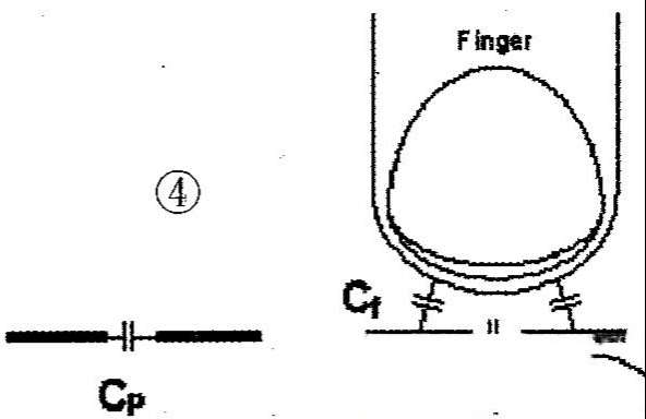

        100310pmq331wjqxxqt45m.jpg         目前,在电容式触摸屏解决方案中,Cypress PSoC产品已可编程,设计灵活,致性好,再加上高效的PSoC Express / PSoC designer开发环境而处于领先地位。PCB板或触摸屏上相邻的感应模块或导线之间会存在寄生电容Cp,如图4所示。当有手指接近或触摸两个相邻感应模块时,相当于附加了两个电容,它们相当于并联在Cp上的电容Cf.利用PSoC的CSA和CSD技术可以检测到这个电容上的变化,从而确定有没有手指触摸。
        表面电容式可以用于大尺寸触摸屏,并且其成本也较低,但目前无法支持手势识别;感应电容式主要用于中小寸触摸屏,并且可以支持手势识别。

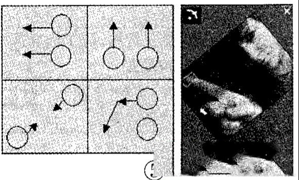

                电容触摸屏已经应用在了iPhone及其他手持设备上,定位单点轨迹/模拟鼠标双击是它的基本功能,而对多手指手势操作的识别和应用成为当前市场的热点。在便携式应用中,用户一- 手拿着设备,只能用另一只手操作,因此识别多手指的抓取、平移、伸展、压缩、旋转、翻页等手势操作就显得尤为重要,如图5所示。
        100310qoiuzjfb8ifgtjfl.jpg          PSoC感应电容触摸屏已经可以实现多点检测,从而支持两手指的手势识别。可以预见,支持手势识别的电容式触摸屏将在市场上大放光彩。

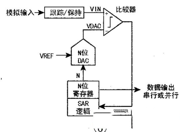

                 1.寄存器(SAR)结构
        100311fsmspfhax8qfbmh8.jpg          SAR的实现方法很多,但它的基本结构很简单,如图6所示。该结构将模拟输人电压(VIN)保存在一个跟踪/保持器中,N位寄存器被设置为中间值(即10...0,其中最高位被设置为1),执行二进制查找算法。因此,数模转换器(DAC)的输出(VDAC)为VREF的二分之一,这里VREF为ADC的参考电压。之后,再执行一个比较操作,以决定VIN小于还是大于VDAC。如果VIN小于VDAC,比较器输出低电平,N位寄存器的最高位为0。如果VIN大于VDAC,比较器输出逻辑高电平,N位寄存器的最高位保持为1。其后,SAR的控制逻辑移动到下一位,将该位置为1,再执行下一次比较。SAR控制逻辑将重复上述顺序操作,直到最后一位。当转换完成时,寄存器中就得到了一个N位数据字。

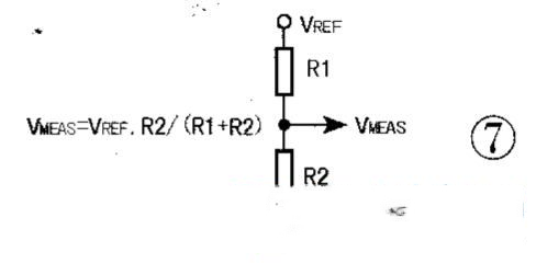

        100311co81zvm3885zc31n.jpg         所有的电阻式触摸屏都采用分压器原理来产生代表X坐标和Y坐标的电压。如图7所示,分压器是通过将两个电阻进行串联来实现的。上面的电阻(R1 )连接正参考电压(VREF),下面的电阻(R2)接地。两个电阻连接点处的电压值与R2的阻值成正比。
        为了在电阻式触摸屏上的特定方向测量-一个坐标,需要对一个阻性层进行偏置:将它的一边接VREF,另一边接地。同时,将未偏置的那一层连接到一个ADC的高阻抗输人端。当触摸屏上的压力足够大,使两层之间发生接触时,电阻性表面破分隔为两个电阻。它们的阻值与触摸点到偏置边缘的距离成正比。触摸点与接地边之间的电阻相当于分压器中下面的那个电阻。因此,在末偏置层上测得的电压与触摸点到接地边之间的距离成正比。
