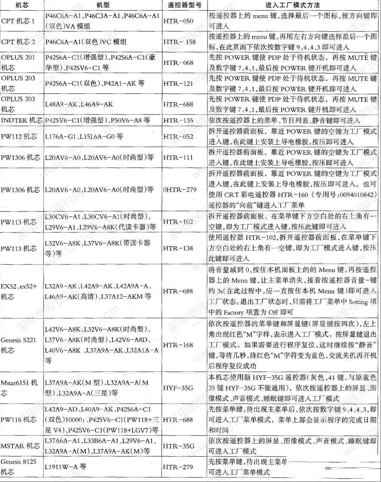

海尔平板电视工厂模式进入方法(早期产品)
