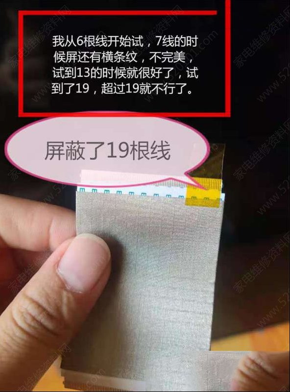

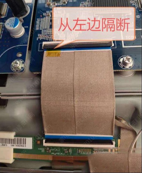

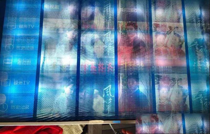

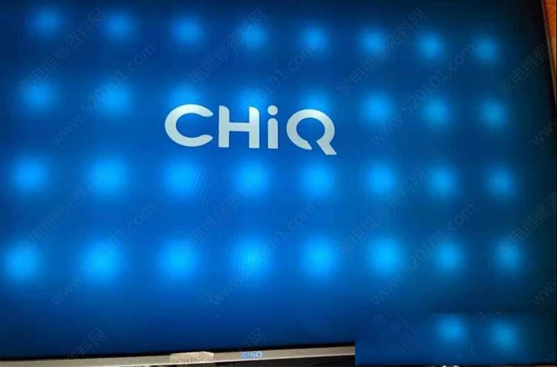

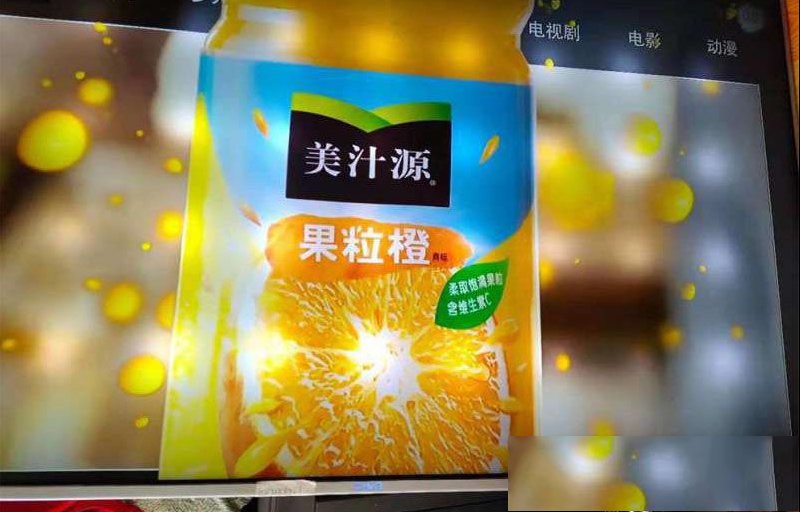

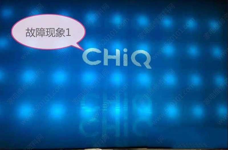

接修一台长虹43Q3T液晶电视,故障现象是开机重影抖动,开盖后断开左边屏,右边屏正常,故障在左边屏。解决方法是从左边屏蔽19根线。刚开始抱着试一试的方法,从左边开始屏蔽6根线,到第7线的时候,没有重影,但偶尔抖动且有横条纹,又试着继续屏蔽到13线,19线,无重影,图像完美,超过19线就不行了。
               这台电视的背光灯珠灯帽全部掉了,试机十多天正常,也不确定这样处理能用多久。
