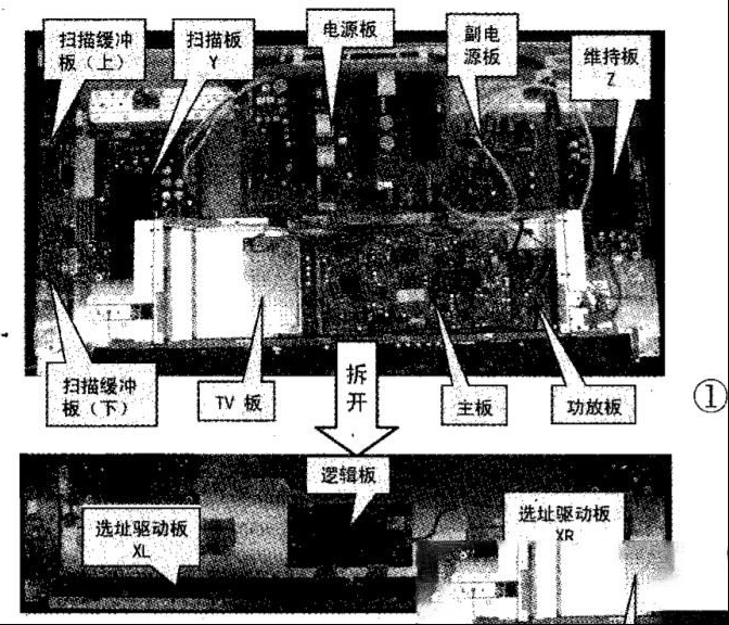

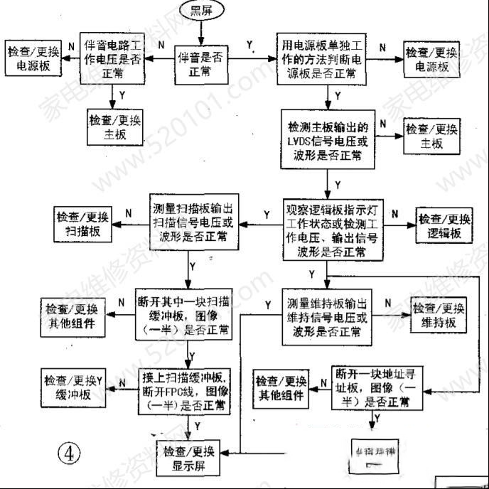

使用不同显示屏的等离子电视虽然在电路组成方面有较大的差异,但组件结构及故障判断方法相似。在了解等离子电视基本原理结构、组件功能的基础上,熟悉各组件间的关系及接插件各引脚的功能,运用恰当的故障判断方法,就可以准确快速地判断出等离子电视故障组件。等离子彩电内部各板件名称如图1所示。

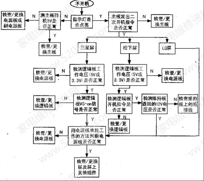

                 故障现象1:不能开机。不能开机是指等离子电视接通AC 220V电压后,按本机或遥控器上的开机键,电源板没有输出电压或输出电压不正常,使等离子屏及屏上其他组件无法正常工作。该故障的检修流程如图2所示。

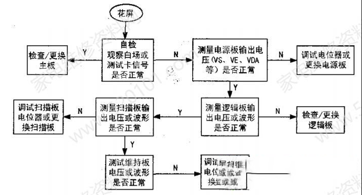

                 故障现象2:花屏。花屏是指二次开机后,屏幕能点亮,但屏幕上出现马赛克现象,其故障检修流程如图3所示。
                 故障现象3:黑屏。黑屏是指主板或逻辑板已发出了二次开机指令,但屏不亮的故障现象,其故障检修流程如图4所示。

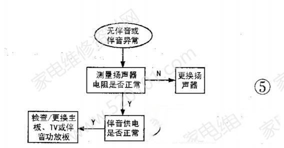

                 故障现象4:无伴音或伴音异常。无伴音或伴音异常是指二次开机后扬声器里没有声音或声音不正常。等离子电视的伴音处理电路在主板上,检修非常方便,其故障检修流程如图5所示。

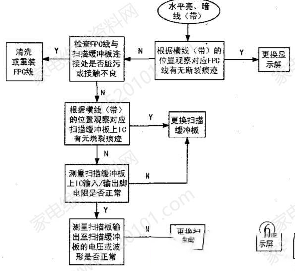

                 故障现象5:水平亮线(带)或暗线(带)水平亮线(带)或暗线(带)是指在屏幕的水平方向有一根或几根亮线(包括红绿蓝三色彩色线)、黑线,或由多条亮暗线组成的亮暗带,其故障检修流程如图6所示。

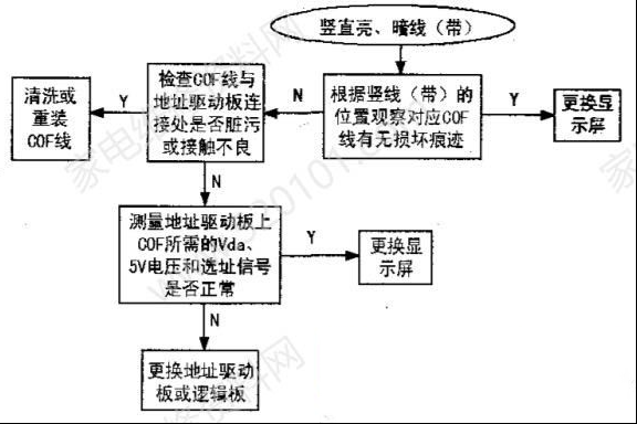

                 故障现象7:竖直亮线(带)或暗线(带)。竖直亮线(带)或暗线(带)是指在屏幕的竖直方向有一根或几根亮线(包括红、绿、蓝三色彩色线)、黑线,或由多条亮暗线组成的亮、暗带,其故障检修流程如图8所示。
